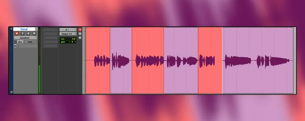

快速插入允许你在播放过程中,通过点击Transport窗口的录音按钮,在任何已录音预备的轨道上手动切入和切出录音。快速插入是非破坏性的,因此即使时机稍有偏差,你也可以之后轻松修剪音频文件来恢复所需内容。

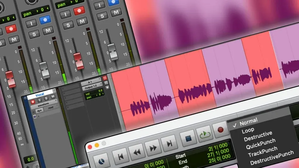

我们在实际的录音操作中,经常需要插入录音、循环录音,或在播放过程中灵活地切入/切出录音。这就涉及到 Pro Tools 中不同的录音模式。Pro Tools Artist 和 Pro Tools Studio 有 4 种录音模式,而Pro Tools Ultimate 则有 6 种。
录音模式包括:
  • Normal(常规)
  • Loop(循环)
  • Destructive(破坏性)
  • QuickPunch(快速插入)
  • TrackPunch(轨道插入,仅限 Pro Tools Ultimate)
  • Destructive Punch(破坏性插入,仅限 Pro Tools Ultimate)

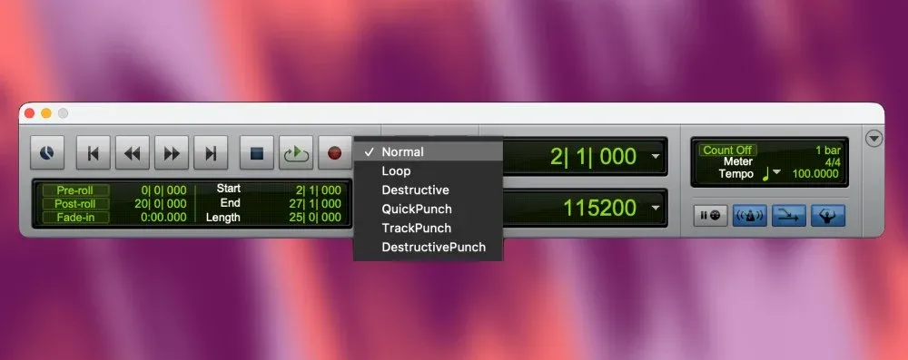

Normal(常规模式)
常规模式顾名思义,提供一种常规的、非破坏性的录音方式。这意味着即使你在轨道现有片段上“覆盖录音”,原有音频也不会从硬盘上被抹除。新旧音频文件都会保留在硬盘或 SSD 上,并可在片段列表中作为片段调用。
在此模式下,录音范围可以通过在标尺或轨道播放列表中选择区域来定义,也可以在Transport窗口中指定起始点和结束点。如果未作选区,录音将从当前光标位置开始,直到你按下Transport窗口的停止键或空格键为止。
预卷和后卷设置允许在录音开始前和结束后听到素材。预卷和后卷数值可在Transport窗口中设置。

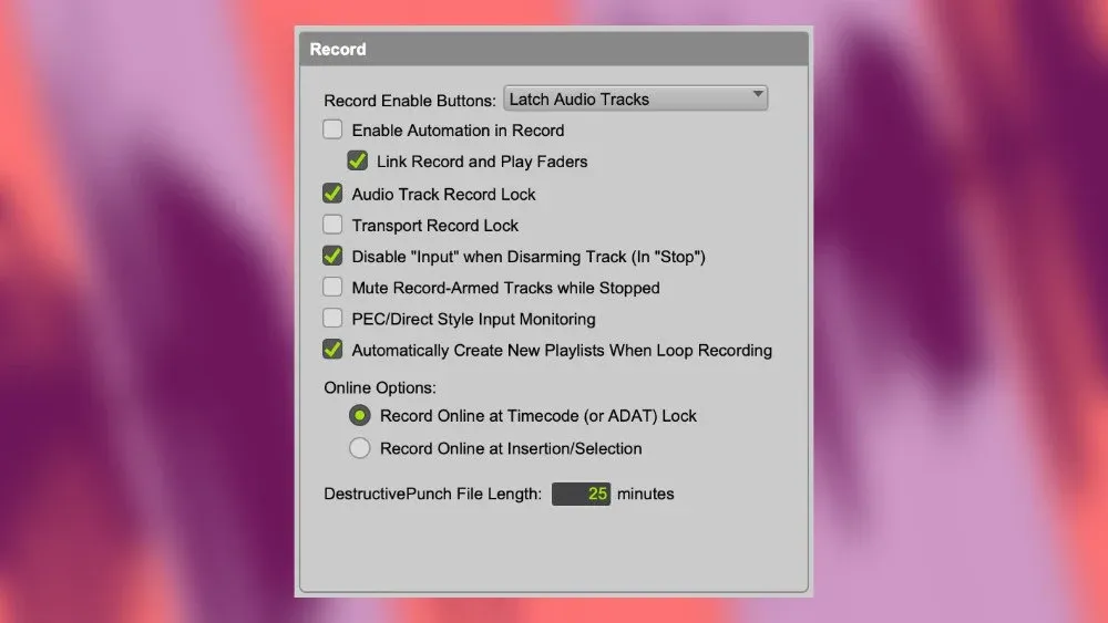

在此模式下,在“偏好设置”>“操作”页面>“录音”选项中启用“循环录音时自动创建新播放列表”功能会很有用,因为它提供了一种便捷的方式,可以在播放列表轨道上查看和试听每一遍循环录音的素材。

QuickPunch(快速插入模式)
快速插入允许你在播放过程中,通过点击Transport窗口的录音按钮,在任何已录音预备的轨道上手动切入和切出录音。快速插入是非破坏性的,因此即使时机稍有偏差,你也可以之后轻松修剪音频文件来恢复所需内容。另外,在快速插入过程中,实际上全程都在录音。插入操作仅仅决定了最终保留在轨道上的内容。每次播放过程中最多可执行 200 次“连续插入”。

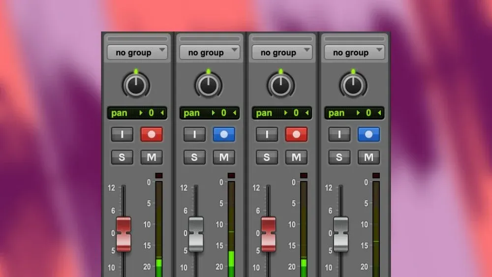

这是仅限 Pro Tools Ultimate 的功能。轨道插入允许在不中断在线录音和播放的情况下,对单个轨道分别进行切入录音、切出录音和取消录音预备操作。
轨道插入是非破坏性的。与快速插入一样,每次播放过程中也会进行连续录音。不同之处在于,轨道插入中每个轨道都可以通过点击其自身的录音按钮单独切入和切出。
在轨道插入过程中,当前正在录音的轨道其录音按钮会显示为红色。当前处于“切出”状态的轨道其录音按钮会显示为蓝色。

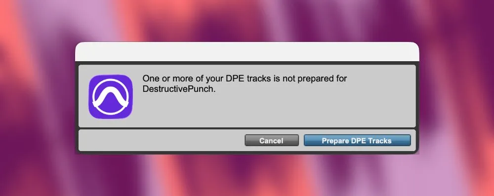

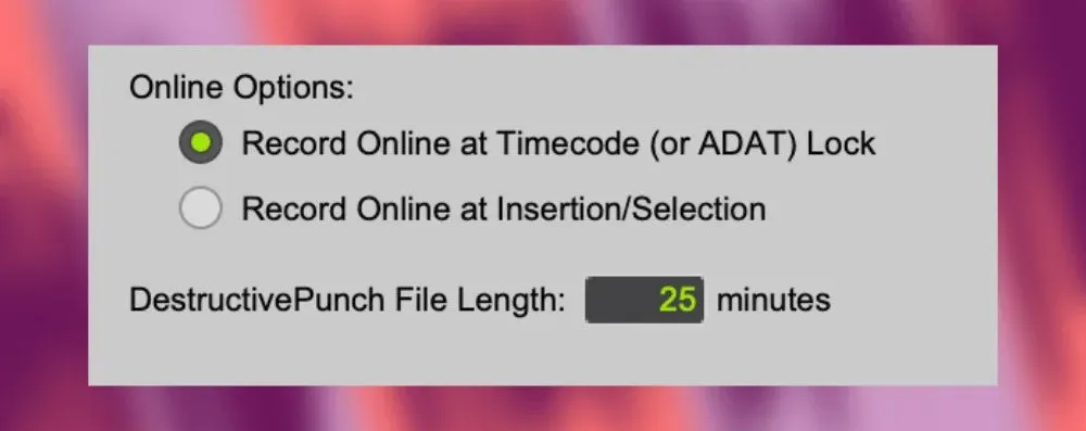

破坏性插入只能录制到轨道上已有的内容中,不能延长录音范围到空白区域。另外,所录制的音频文件必须从工程的最开头开始。在“偏好设置”>“操作”页面>“录音”选项中有一个名为“破坏性插入文件长度”的偏好设置,应将其设置为覆盖整个音频时长。如果你尚未录制到该时长的内容,在启动录音时会提示“准备 DPE 轨道”。
此过程会将所有启用了破坏性插入的轨道从工程开头到“破坏性插入文件长度”偏好设置所指定的值进行音频合并,用静音填充空白区域,以便你有一个可供录音的音频文件。
