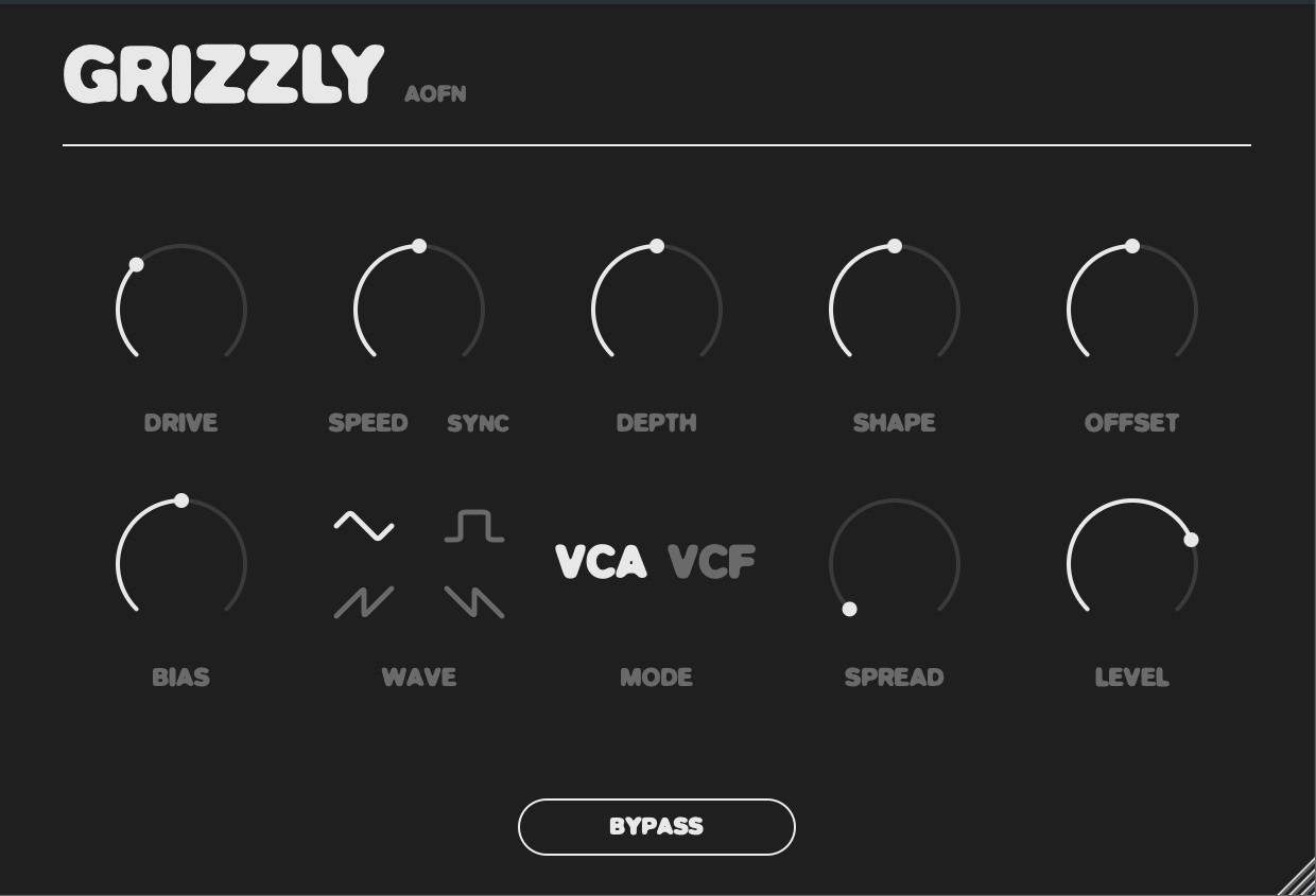

Grizzly 没有预设,也没有菜单。它只有十个旋钮和一个旁通开关,这对于这种效果器来说恰到好处。控制旋钮包括:驱动 (Drive)、速度 (Speed)、深度 (Depth)、形状 (Shape)、偏移 (Offset)、偏置 (Bias)、波形 (Wave)、模式 (Mode)、扩展 (Spread) 和电平 (Level)。
驱动电路位于调制器之前,模拟原始电路的运算放大器级。在较低增益时,它可以起到衰减作用;在较高增益时,它可以增加声音的温暖度和泛音质感。
偏移量和偏置量对于控制每​​个 LFO 周期中实际触发效果的时间比例以及调制在脉冲之间的位置至关重要。以较慢的速度拉低偏移量是获得 Gristleizer 标志性节奏断续效果的最快途径。
Spread 功能会偏移左右声道之间的 LFO 相位,从而拓宽立体声范围。我喜欢它在高设置下产生的乒乓门效果,尤其是在使用快速方波时。
