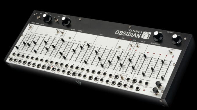

荷兰公司Vannes Devices 推出了 Obsidian,将东西海岸的元素融合于一款全新的半模块化模拟合成器。
Obsidian由多个模块组成的机箱组成,每个部分都用黑线清晰地划分开来。仔细观察后发现,它是一个完整的合成器,界面略带复古韵味。
控制面板分为三个区域:顶部的黑色区域包含旋钮式控制元件,中间区域全部采用推子设计,底部三分之一区域则设有各部分的补丁连接点。
从左至右,首先是一个滑音控制(glide),可路由至MIDI输入端口或内部音序器。它通过时间推子进行调节,并配有专用的输入和输出接口。
再往前一步,便是第一个振荡器,这是一个传统的正弦波VCO,既可作为音源,也可作为调制源。它通过滑块控制音高,通过旋钮进行微调,顶部面板上还有八度选择功能。
振荡器 2 则有所不同,它带有布赫拉(Buchla)风格的痕迹。这是一个西海岸风格的振荡器,可在八个八度范围内进行(1v/oct)跟踪。它兼具东海岸和西海岸的特性,包括波形塑形(锯齿波、正弦波、方波)、PWM、同步、波形折叠和交叉调制(XMOD)。
此外,该模块还配备了一个-1八度的子振荡器。在接口方面,提供了针对主要波形塑造功能的CV调制、独立波形输出、子振荡器输出、同步、PWM以及1v/oct信号。在极小的空间内集成了丰富的功能
接着是一个带可选外部输入的简易双通道混音器。在同一行但不属于混音器部分的,还有门控和力度输入。
从这里开始,信号进入一个具备低通、高通和带通模式的模拟多模式滤波器。很棒的是,它配备了一个CV输入接口,可对滤波器类型进行连续调制。截止频率和共振(峰值)均可通过手动进行全面控制。
一个专用的推子提供了带CV输入的硬连线双极包络滤波器调制,同时支持对滤波器类型、截止频率和共振进行电压控制。该部分还包含一个带 CV 输入的可接线 VCA。
调制功能同样采用混合(惯性)模式。共有两个包络。第一个是传统的 ADSR 包络,每个阶段均可通过推子和 CV 进行控制。提供门控和力度输入,以及主输出和反相输出。
包络2是一个布赫拉(Buchla)风格的功能发生器,配备推子,其上升和下降参数可通过CV控制。此外还设有门控输入和包络输出。
侧面
在包络旁边是一个可同步的LFO,频率范围在0.01 Hz至100 Hz之间,并具有可选的节拍时钟分频。它提供锯齿波、正弦波和斜波三种可选波形,并配有独立输出。
此外,还配备了一个输出脉冲波形的独立输出通道,以及一个输出随机波形的通道。因此,该模块集成了三个LFO,它们均以同一设定频率运行。
为了优化模拟音色,Vannes Engineering Obsidian还内置了一个可同步的、具有节奏感的磁带式数字延迟模块,其延迟时间和反馈均可通过电压控制。
此外,还配备了大型旋钮用于调节干声和湿声比例。与LFO一样,该延迟模块可同步至点拍节奏、外部时钟及MIDI时钟。
在最后一个模块中,我们重返唐·布赫拉(Don Buchla)的世界。Obsidian搭载了一个受西海岸风格启发的五步音序器,可选择4步或5步序列。该音序器可通过推子进行手动编程,并支持外部和手动序列重置。
此外,该序列器支持多种同步方式(点拍节奏、外部信号和MIDI)。虽然五步听起来很少,但若遵循布赫拉的设计理念,它不仅可用于音符控制,还可作为参数的CV序列器。
Arturia Keystep负责音符的序列控制,而5步序列器则对振荡器进行变形处理。
