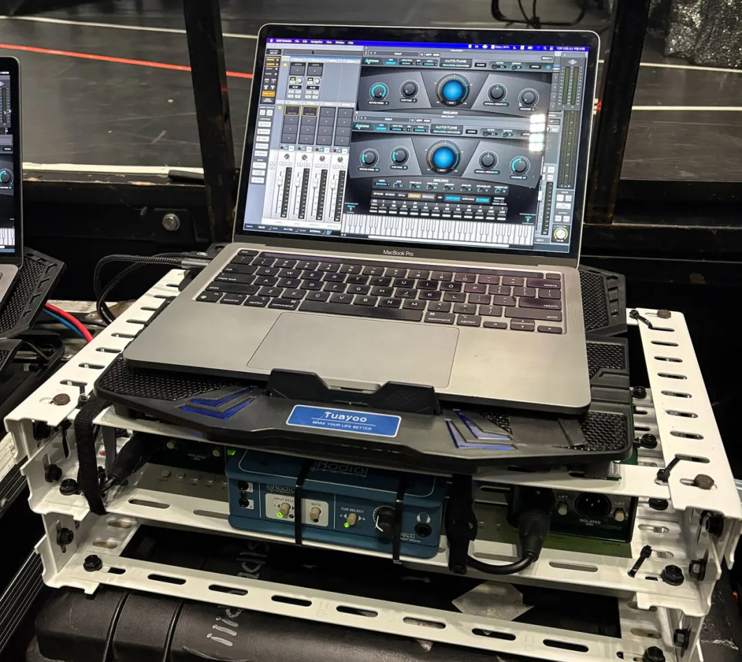

是的,我专门配置了一台 Mac 和一台 Apollo Solo 音频接口作为 Auto-Tune 的专用系统。为了应对突发状况,我还运行了另一套完全相同的备份系统。这套系统的核心在于:Auto-Tune 的所有参数都通过 MIDI 进行全自动化控制。

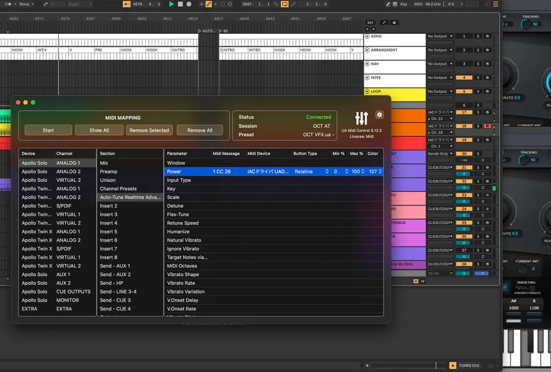

没错,Retune Speed(修正速度)等所有数值都通过 MIDI CC 发送。这里发挥关键作用的是一款名为 UA MIDI Control 的第三方软件。通过它,我们可以用 MIDI 控制 Apollo 软件调音台(Console)中原本无法直接映射的参数。我将 DAW 轨道上的 MIDI 笔记信息,通过 Mac 的 IAC 驱动发送给 UA MIDI Control,从而实现精准控制。
接收到 DAW 指令的 UA MIDI Control(中央)
实时控制 Console 界面中 UAD 插件的参数

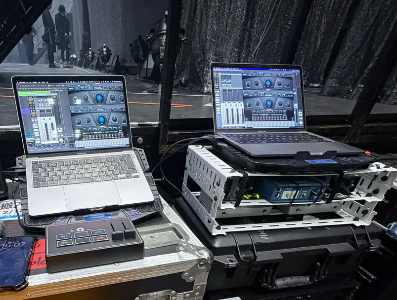

演出全程我完全不碰插件参数,只是单纯监控。两台电脑显⽰完全相同的画面,我盯着 UAD 的电平表 ,确认人声输入输出是否正常、 目标音符是否匹配设定的调号、修正效果是否符合预期。在排练等准备阶段,我会手动寻找每首歌最理想的参数数值,然后将其写入 MIDI 轨道进行复现。如果正式演出还要靠手动操作,那工作量将大得惊人。

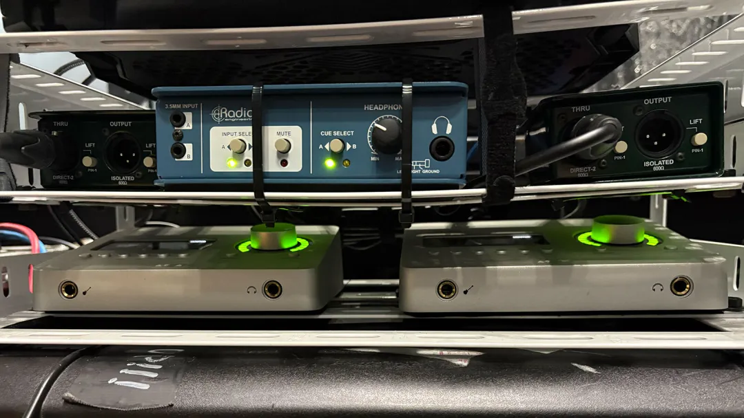

平时只输出主电脑的声音,但备份电脑同步运行着完全相同的音序和 MIDI 。一旦主电脑死机,系统会自动切换。原理是 DAW 始终发送一个名为 “Pilot Tone”(导引频)的检测信号,如果主电脑卡死导致信号丢失,一台名为 EXBOX 的切换装置会立即捕捉到,并瞬间切换至备份链路。
现场准备了两台 Apollo Solo,分别用于主系统和备份系统

在 Apollo Solo 的 Ch.1 与 Ch.2 轨道挂载的
 Auto-Tune Realtime Advanced

在 Mac 前面放着一个非常简洁的控制器呢?
是的,那是一个专门用于播放控制的市售 MIDI 控制器。设定了 Play 和 Stop,包括类似总音量的推子在内,全部通过 MIDI 控制。演出时,我基本上只按这个 Play 键。
