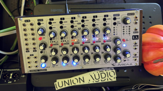

Superbooth 2026:英国高端混音台制造商Union Audio 推出Area.6,是一款全新的 6 通道演出调音台, 采用 60HP 标准尺寸,带有 CV 控制,可集成到 Eurorack 模块化合成器系统中,也可作为独立台式混音台使用。
Union Audio- AREA.6
据 Union Audio 介绍,由行业传奇人物 Andy Rigby-Jones(Allen & Heath Xone 系列前首席设计师)亲自设计,标志着该品牌正式进入 Eurorack 模块合成器市场。
几年前,Moog 的 60HP  标准合成器引领了模拟合成器的潮流。随后,Behringer 和其他公司也纷纷效仿,推出了许多相同规格的合成器。许多音乐家在他们的录音室里都使用着大量的这类合成器。
AREA.6 配备六个立体声输入通道,每个通道均支持单声道/立体声切换,是一套专为现场表演优化的控制方案。 都带有一个独立的音量控制,用于快速音色调节的倾斜式均衡器、以及可分配的辅助控制。
左侧的 CV 控制可以调节每个通道的电平(Level)、声像(Pan)和 AUX 发送,非常实用,让你可以将它们完全集成到您的模块化工作流程中。
此外,调音台还配备了一个滤波器总线,带有谐振高通和低通滤波器以及可调节的过载(Overdrive)效果功能,该滤波器完全可通过 CV 控制。虽然它并非应用于整个混音,但您可以将各个信号单独路由到该滤波器。另外,它还内置了一个辅助发送 (AUX send)。
另一个巧妙的新增功能是内置的、可完全调节的压缩器,它带有压缩比(Ratio)、阈值(Threshold)和增益(Gain)控制,让用户可以为音轨调出完美的压缩效果。它还配备了 CV 输出和用于外部侧链信号的输入。
Union Audio Area.6 混音器
主控部分包含一个混音输出和一个可独立调节的耳机输出。此外,两个辅助发送通道均有各自的立体声调节功能,还有一个主插入接口。
其设计延续了 Union Audio 精湛的模拟电路传统,调音台背面可以看到 12 个电路板,这表明其信号处理架构非常复杂。
信号处理流程
这款混音器的设计强调直观性与实验性,用户可按以下逻辑构建音频流:
1. 通道预处理 — 输入与基础调色
音频信号进入 6 个立体声通道之一,通过 Tilt EQ 进行快速音调修饰,并可选择是否发送至 AUX 总线。
2. 动态与滤波 — 总线处理
信号可路由至具有驱动增益的谐振滤波器总线,或通过内置压缩器进行力度塑形。
3. 模块化集成 — CV 调制
通过左侧 CV 接口,将 Eurorack 系统中的 LFO 或包络发生器接入,实现对音量、声像等参数的实时自动化控制。
4. 最终输出 — 监听与主输出
经过 Master Insert 插入外部总线效果后,信号最终从主输出接口送出,同时可通过耳机接口进行独立监听。
Union Audio AREA.6 将于 2026 年 7 月上市,价格待定。据开发商称,售价约为 1200 欧元。
