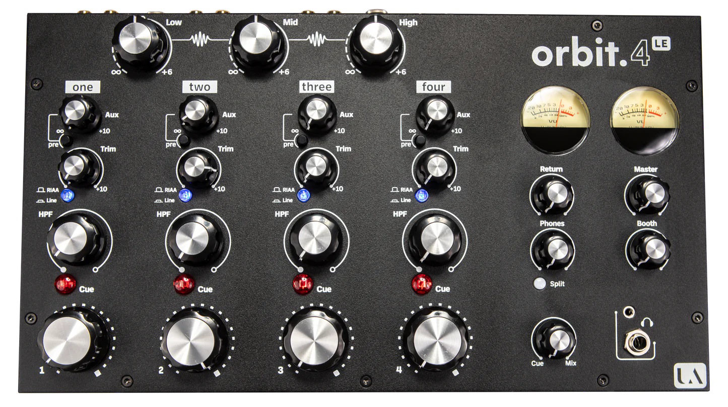

orbit 4 LE 在其较小兄弟产品的基础上构建,具有另外两个通道,以及稍大格式的双麦克风输入。
Union Audio Orbit LE4 混音台
模拟 DJ 设备设计者 Union Audio Limited 宣布推出四款新产品 - Orbit LE2、Orbit LE4、Orbit LE2 FX 和 Orbit LE4 FX - 提供全新系列的 2 通道和 4 通道模拟 DJ 混音台,以及可选的数字 DSP 效果器选项。
Union Audio 有限公司首席执行官 Andy Rigby-Jones 说:"我们很高兴这些新产品能加入我们的产品组合,我们的产品组合已得到扩展,以满足客户的不同需求,同时保持整个产品系列卓越的音频性能、制造结构和创新设计。经典设计的 Orbit LE2 和 LE4 具有高性能、高质量和极高的性价比,而 LE2 FX 和 LE4 FX 则在此基础上更进一步,加入了数字特效引擎,无论是在录音室还是在现场表演中,都是希望突破音效设计极限的音响发烧友和专业人士的完美之选。
Orbit LE2 和 LE4 是高性能的旋转模拟 DJ 调音台,具有完全独立的通道,每个通道都配备了高质量的唱机前置放大器和线路输入、带可变 Q 值的高通滤波器、带前/后开关的FX Send 效果器返送和精确的 Alps 旋钮式推子。
混音台的 Master 总线部分有一个 3 波段EQ,以及 Master Out、Booth Out 和 Aux Return 的独立电平控制,同时通过两个背光定制模拟 VU 表进行全面监听,混音台带有一个强大的耳机放大器具有Split Cue 和 Cue/Mix 切换功能,以及 1/4 英寸和 3.5 毫米耳机插孔,可实现最大的多功能性。
用途广泛的 orbit.4 LE 既适合安装在酒吧和俱乐部,也适合作为挑剔的家庭生产商的核心装饰。
在 LE2 和 LE4 的基础上,Orbit LE2 FX 和 Orbit LE4 FX 的独特之处在于集成了 DSP FX 单元和功能强大的 4 波段 EQ,在单一、优雅的设备中提供了无与伦比的创造潜力,将最佳的模拟温暖效果与 8 种创造性的数字效果(包括延时、混响、移相器、镶边、比特率失真和谐振滤波器)。此外,调音台还可以连接到FX效果器,以实现更强大的音频处理能力,并可选择同时运行内部和外部效果器。
