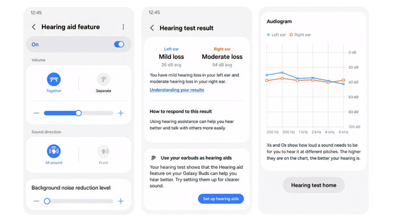

三星表示,其听力健康体验支持Galaxy Buds耳机内置的两项功能:听力测试和助听器。用户可在“设置”中找到Galaxy Buds菜单,并完成约五分钟的自助听力测试。三星称该测试为临床级纯音测听,分别测试每只耳朵,以识别听力缺陷并生成听力图。测试结果会将听力分为正常或四种听力损失程度:轻度、中度、重度或极重度。
助听器功能会根据测试结果,针对用户难以听到的声音(包括高频声音、周围耳语和远处的声音)进行个性化放大。三星表示,该功能还支持降噪和波束成形技术,有助于将声音集中在用户前方,同时抑制背景噪音。该公司还指出,Galaxy Buds采用NAL-NL2验配程序,该程序由澳大利亚国家声学实验室开发,广泛应用于处方助听器验配。510

与苹果专为 AirPods Pro(2 和 3)设计的助听器功能应用相比,三星的这款耳机也采用了类似的 iOS 设备自助验配策略,用户在设置完成后可以微调音量、音调和平衡。该功能适用​​于轻度至中度听力损失用户,其设置基于 AirPods 听力测试,并可生成由听力保健专业人员提供的听力图。助听器设置存储在耳机中,即使配对的 iPhone 或 iPad 不在附近,该功能也能保持最新设置。用户可以调节放大级别、平衡、音调、环境噪音降低、自身语音放大和对话增强,而媒体助手则会根据听力测试结果对音乐、视频、通话和 FaceTime 通话进行自动调整。三星此举是在
