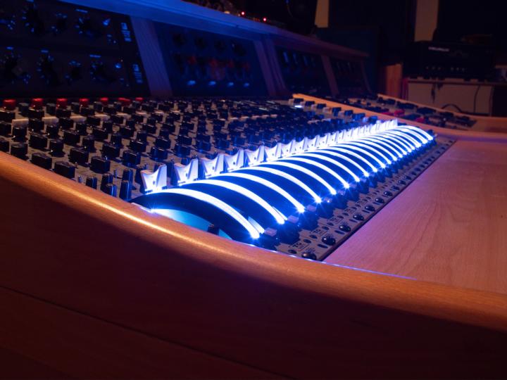

Chandler Limited和Abbey Road Studios联合发布限量版 REDD 混音系统。这是一款完全模块化、手工打造的模拟调音台,它将 EMI 各个时代的传奇录音技术融于一体,打造出一个可扩展的平台。该调音台将于 2026 年 1 月 22 日至 24 日在阿纳海姆会议中心北馆 15913 号展位,于 NAMM 展会期间展出。作为 EMI
  Abbey Road
历经六年研发,REDD 混音系统是 Chandler Limited 创始人 Wade Goeke、Abbey Road Studios 音频产品主管 Mirek Stiles 以及 Abbey Road 工程团队通力合作的成果。该系统的设计融合了经典的 EMI 制造工艺和现代录音棚工作流程,每个模块化通道卡带均采用 100% 硬线连接、变压器平衡,并秉承 EMI Hayes 工厂的传统手工组装工艺。为了进一步体现 Chandler Limited 对卓越品质的长期坚持,该系统的开关均采用手工焊接和接线,PCB 板也由手工焊接和安装,并且整个系统中未使用任何表面贴装元件、扁平电缆或 PCB 板载开关。
Goeke 说道:“新调音台的研发倾注了我们的心血,我希望将我们与 Abbey Road 合作打造的所有不同音色的设备,以更贴合现代录音环境的模块化方式整合其中。”该系统的多功能性体现在固态与电子管信号路径的结合、简化的重放大与效果器插入功能,以及灵活的监听控制室选项。REDD 混音系统的复古传承在视觉上得到了完美诠释:其 LED 背光推子不仅保留了经典 EMI 的外观风格,更内置了全新设计的现代机械结构。
REDD 混音系统的模块化架构允许将磁带机安装到占用 12U 标准机架空间的控制台框架中。通过添加额外的扩展槽,可以实现近乎无限的扩展。随着需求的演变,系统可以轻松组装、重新配置或拆卸,电子管和固态磁带机可以在整个控制台中自由混合使用。
输入卡座选项包括一款A类TG2风格麦克风前置放大器,搭配四段Curve Bender均衡器,以及一款全电子管REDD麦克风前置放大器/均衡器,具备可切换的Pop和Classic均衡曲线。目前正在开发基于1969年左右原版锗晶体管TG调音台的MKI TG卡座,计划于2026年第四季度发布
总线选项包括A类TG2型总线卡带或基于新开发的RS61型电路的电子管总线卡带。每个总线卡带都包含一个带可切换插入点的立体声干湿信号混合控制、NAB/IEC立体声总线均衡器、前置放大器式粗调和微调增益控制,用于设置总线驱动电平或微调总线增益结构。每个调音台发送端的低电平插入点允许从任何调音台输入卡带即时进行重新放大,无需外部重新放大盒,同时也可以轻松地将吉他效果器或其他低电平设备直接集成到信号路径中。
对于通道数更多的配置,12通道扩展卡盒提供了更大的灵活性,每个扩展卡盒内含12个A类TG2型电路和变压器。多个扩展卡盒可以组合使用,以创建大型的“混音中混音”系统,或容纳额外的乐器和效果返回信号,每个通道均提供四个总线和四个发送。立体声主总线卡盒同样专为大型配置而设计,采用A类TG2型电路,具备干湿信号混合功能和可切换的插入点。功能全面的控制室卡盒支持三组扬声器,并提供总线、发送、主总线、辅助输出和外部输入的可选监听。其他功能包括:对讲路由至总线、发送、所有输出或耳机系统;采用分立运算放大器的耳机放大,具有超纯净的性能和音乐性音色;分立运算放大器扬声器输出;以及静音、单声道、衰减和极性等必要的监听控制功能。

美观的LED背光EMI推子设计。
Abbey Road Studios 产品主管Mirek Stiles说道:“我18岁时在Abbey Road Studios接触到了TG和REDD调音台,我从未见过或听过类似的东西。看着Mike Hedges、Jon Brion和Peter Cobbin这样的制作人如何用它们以如此富有音乐性的方式为他们的录音和混音增添色彩,我感到非常震撼。很高兴看到 Wade Goeke为当今的艺术家、制作人和工程师们重现这些美丽的工程经典,当然,这一切都带有现代创新的元素。”作为性能证明,九次格莱美®奖得主制作人Dave Cobb将REDD混音系统投入了实际生产使用,他在为Jason Isbell和Brandi Carlile制作格莱美®奖获奖专辑时使用了这款调音台。“我坚信音乐制作界现在拥有了一款能够重新定义混音台是什么以及如何创造性地使用它的工具,”Goeke总结道:“这确实是我一生中最具意义的设计,我希望它能为EMI、Abbey Road和Chandler Limited的传承添砖加瓦。”
