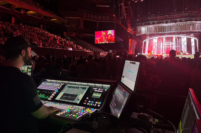

现场 FOH 调音师 Chris Leonard 改用 SSL L550 Plus 调音台,称赞其音质卓越:“仅四场演出,我的混音效果就超越了用旧调音台做出的最佳水准。”
Solid State Logic L550 Plus 调音台护航 Jason Aldean 「全速」巡演极致音效
今年 Jason Aldean 开启 “全速” 巡演时,FOH 调音师 Chris Leonard 首次为这位乡村音乐巨星使用 Solid State Logic L550 Plus 调音台。本次巡演还配备一台 L550 Plus 用于监听混音,由 Evan “Snapper” Richner 操刀;另有四台 SSL 舞台接口箱通过 Blacklight II MADI 集中器组网,主扩位置搭载一台 X-Light Bridge 桥接器。所有设备均由 Aldean 长期合作的设备供应商、纳什维尔本地的 Spectrum Sound 公司提供。
Leonard 是一位现场音响与录音室工程师,2024 年初开始担任 Jason Aldean 的 FOH 调音师。自 SSL 现场调音台问世以来,Aldean 的巡演主扩与监听岗位几乎一直使用 SSL 设备。但由于此前对 SSL 现场调音台经验有限,且首场演出前准备时间紧张,Leonard 最初选择了自己更熟悉的调音台。与此同时,Spectrum 公司客户经理 Bobby George 将一台 SSL 现场调音台送到 Leonard 位于纳什维尔的家庭录音室。“我用了大概一个月时间熟悉它,并搭建了演出工程文件,” 当最终改用 L550 Plus 后,他表示:“仅四场演出,我的混音效果就超越了用旧调音台做出的最佳水准。”
SSL 调音台的独特音质魅力
他继续说道:“SSL 的声音就是有种独特的魔力。我最明显的感受之一是中低频非常紧实。以前我必须大幅削减 100、120、150 赫兹频段,改用 SSL 后,我可以保留更多这些频段,声音更温暖。我还觉得低频下潜更深。这款调音台让混音变得更轻松,声音听起来更自然。”
由于长期在录音室工作,他表示:“我习惯把调音台的架构设置得和 Pro Tools 里一样,所以我大量使用母线编组。所有信号都分组处理,比如底鼓话筒归到底鼓母线,军鼓话筒归到军鼓母线。我把这些信号路由到 ‘干声鼓组’ 和 ‘压缩鼓组’ 母线,再汇总到最终鼓组母线,因为母线间的延迟极低。我还把所有电吉他话筒编组 —— 每把吉他都配备动圈话筒、铝带话筒和直出信号。”
借助 SSL 舞台接口箱实现系统扩展
本次巡演随行三台 SSL ML 32.32 MADI 模拟舞台接口箱。“我们最近将所有入耳式监听设备切换到另一套无线系统,“目前通过 AES 数字格式输送信号。” Leonard 介绍,他们使用了 SSL D 32.32 MADI AES/EBU 舞台接口箱。“随着通道数增加,PSM 设备固件更新支持 8 通道和 16 通道后,我们未来可能会改用 Dante 协议。” 为适配 Aldean 及其五人乐队的演出需求。
Leonard 为调音台扩展了 16 路外部模拟处理设备。这些设备在机架内完成信号转换,再通过 SSL X-Light Bridge 桥接器接入 L550 Plus 调音台。一台外置服务器搭载多款插件,包含与模拟链路一致的备份插件,确保系统冗余。“总共有 72 路通道,” 他表示,“另外还有约 80 路信号从 X-Light Bridge 输出,接入 Mac Mini 电脑和 DVS Pro 声卡,用于虚拟试音和录音。”
人声使用 Harrison Audio MR3eq 均衡器
关键的外部设备是 Harrison Audio MR3eq 均衡器,Leonard 将其用于 Aldean 的人声话筒。“即便做 - 8dB 甚至 - 10dB 的大幅衰减,声音依然保有音乐性。Jason 的人声 400Hz 频段分量很足,我可以大幅削减这个频段,人声也不会变得失真。我非常喜欢这款均衡器。”
Leonard 始终会用到 SSL 插件。“通道条效果绝佳,我在很多轨道上都用 Fusion 插件。” 母线压缩器和 VHD 饱和器 —— SSL 经典可变谐波驱动(VHD)的数字仿真版本 —— 也被频繁使用。“我还特别喜欢动态均衡器,每把电吉他和贝斯轨道都插入了这款插件。我会根据场馆声学环境不断调整参数。”
L550 Plus 每晚稳定输出高品质混音
Leonard 介绍,整场演出的音响、灯光、视频系统均由时间码同步控制。“有时感觉像是开了外挂,但这能帮我每晚复刻出一致的演出效果,这也是我的核心工作。之前的调音台总出现时间码问题,而 SSL 设备极其稳定。我推推子的时候,不用担心下一个触发点。” 在 L550 Plus 中集成 ipMIDI 协议后,他可以在录音时添加标记点。“我可以调用快照、按下播放键 —— 因为调音台自带播放控制功能 —— 不用碰电脑就能完成虚拟试音。”
本次巡演前,Leonard 接触 SSL 现场调音台的经历主要是在得克萨斯州泰勒市 Green Acres 浸信会教堂的几场活动,他的父亲 Mark Leonard 是该教堂的音响总监。“他 2016 年左右就在主扩和监听岗位配备了 L550 调音台,从那以后一直劝我改用 SSL。疫情期间,他经常周五晚上打电话,问我能不能第二天飞过去,周日负责教堂的混音工作。于是我会飞过去实操,至少慢慢熟悉了推子和混音调整。” 如今在巡演中充分熟悉 L550 Plus 后,他表示:“一想到我居然等了这么久才换设备,就觉得很懊恼!”
