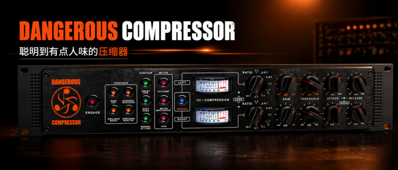

第一次见到这台机器,我没有太惊讶。一个标准的2U机身,看起来规规矩矩,黑色面板上排满了旋钮和按钮。但它的外表骗了我,仔细研究一番我才发现这里面藏着不少小聪明。
它是由Chris Muth亲手设计的独一无二的高端内部电路。为啥这么说呢?它结构极简,电气干净得像一间刚刷完的白墙。

再来看看面板上的那些按钮。Sidechain区有几个挺实用的选项,比如“Bass Cut”和“Sibilance Boost”。前者能降低60Hz以下的压缩灵敏度,让低频不被误伤,防止出现“抽吸”现象(就是那种呼呼喘的声音);
后者则有点像一个高频检测加速器,把那些刺耳的“嘶”“锵”声压得更柔一点。人声、镲片、原声吉他全受益。这俩按钮一开,你会发现整体声音更平衡,听起来干净但不“无聊”。
有意思的是,这台机器在立体声处理上的设计也非常讲究。大多数压缩器在立体声模式下,会把左右声道的检测信号混成单声道,然后一起压,这样做的问题是中间那点能量太大时,会挤压掉两边的空间。
但DangerousCompressor不是这样。它给左右声道配了独立的 RMS 检测电路,也就是说,它能在保留立体声空间的同时,精确控制每一边的动态。
这在母带处理中简直是救命特性。尤其当你在处理鼓组、合成器铺底或者宽声像人声时,它的立体声场干净得像被擦过玻璃水。
除了压缩逻辑聪明,它的表头设计也挺让人上瘾。那对“窄带表头”非常灵敏,能捕捉极短的瞬态增益变化。
甚至连阈值刚碰一点点,它都能立刻反应。很多时候你在混音时光靠耳朵未必听得出来变化,但看着那根针轻轻摆动,你就知道信号被“管教”得刚刚好。
更妙的是它还有“-6VU”偏移按钮,让你在处理大动态素材时能清楚看到平均电平,不怕表头顶格。
