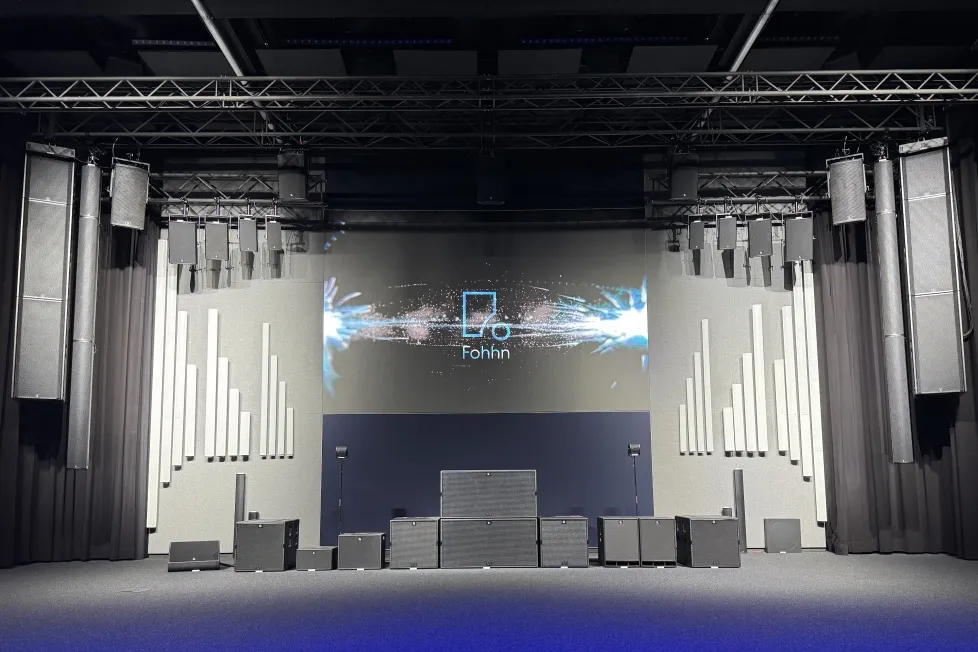

当你来到Fohhn在德国总部的展厅SoundLab,并在里面启用教堂预设时,整个房间仿佛瞬间深吸了一口气。反射声相互碰撞,语言变得模糊不清,然后——只需点击几下鼠标——一切都清晰起来,因为一道狭窄的声束精准地锁定了听众。
德国音响品牌Fohhn的三十年发展之路
这场简洁的演示,直观地展示了总部位于德国努尔廷根(Nürtingen)的扬声器制造商Fohhn赖以成功的秘诀:通过工程技术而非表面噱头来实现对声学的精准控制。演示最后以“好声音无需被看见”的提示语作为结束,很快你就会明白,这不仅仅是一句口号。

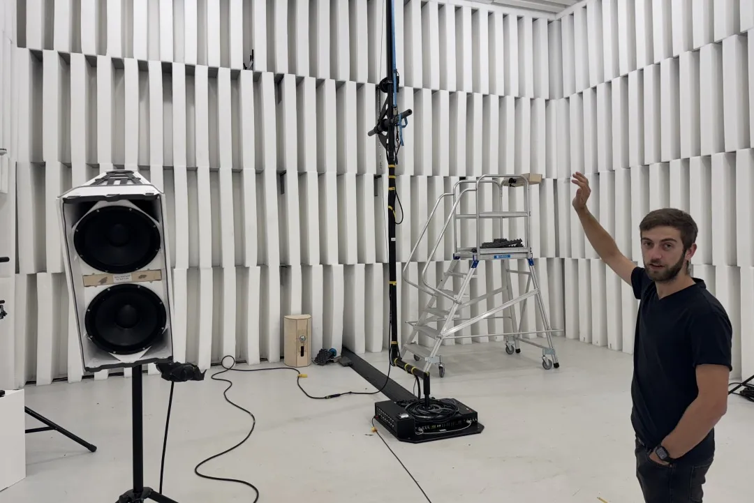

Nico Schwarz在Fohhn巨大的消声室内

如今,Fohhn通过不断扩大的合作伙伴网络向全球出口产品,并拥有全球最丰富的波束控制产品系列——从紧凑型的 Focus Slim到用于音乐厅和体育场的超高Focus Venue阵列。每个系统的指向性都可以通过软件实时调整。“阵列中的每只扬声器都有自己的放大器通道和DSP,”Nico解释道。“通过控制每个驱动单元的延迟和电平,我们能够在不物理倾斜箱体的情况下,实现对声束垂直方向的控制。”

与Nico Schwarz一起参观生产线,可以深刻感受到自主研发对公司的重要性。声学实验室包括两个消声室——其中一间配备了用于360°极坐标测量的机械臂,相邻的材料实验室则用于波导原型制作。最近一款音柱的波导设计,历经了不少于74次的迭代,才最终达到理想的声音扩散效果。工程师在正式批准某个设计方案之前,都会对其进行100小时的压力测试、热测试、防水防尘测试以及长期耐久性测试。“我们为每台功放都设置了功率预设,以确保扬声器不会被烧坏,”Nico补充道。“那些数据都来自于这些测试,也是我们安全理念的一部分。”
扬声器测试
