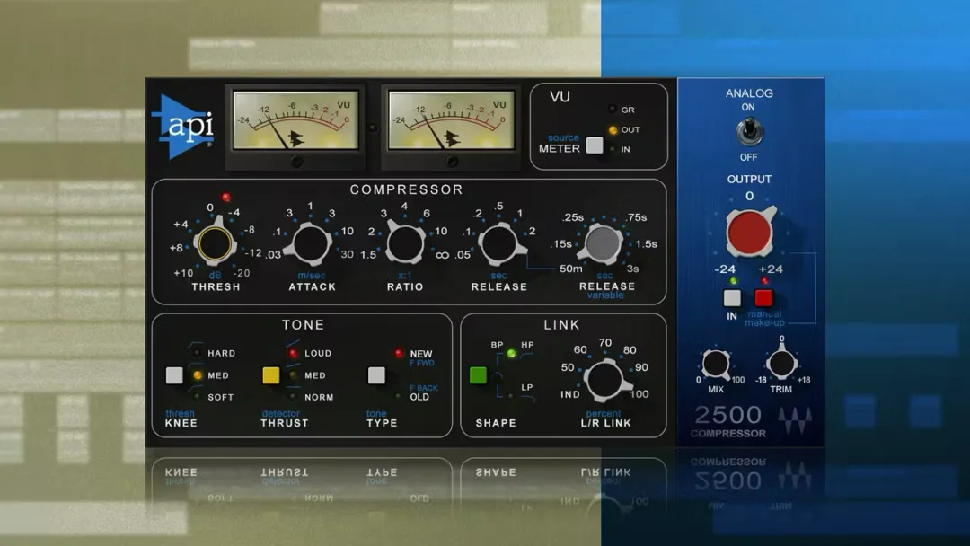

API 2500是一款功能全面的立体声总线压缩器,几乎可以处理任何类型的信号。其主要压缩控制能满足你的期待,此外还有更深入的选项来赋予声音独特个性,并以强大的方式塑造信号路径。
2500型号通常被视作是鲜明的美式压缩。它强劲有力、棱角分明、个性十足,非常适合重塑各种动态和瞬态。
如果你之前用过API 2500,很可能你忽略了它的一些高级控制功能,例如Thrust推力、Knee拐点和Stereo Linking立体声联动。它们都不是可有可无的附加项。事实上,这些功能决定了这款压缩器的响应方式、音色特征以及立体声处理方式。
下面,我们就来深入研究一番API 2500的高级功能。你不仅能了解每个控件的作用,还会学习如何以及为何使用,掌握充分发挥这款经典录音室压缩器性能所需的一切知识点。
API 2500的声音:学习并聆听它的特性
如果你想真正了解API 2500的工作原理,最好的方法就是把它推到极限。把Ratio压缩比率调高,同时把Attack启动和Release释放时间都设置得很快。这样会产生一种激进的、近乎限制器的效果,令你无法忽视。只要你亲耳听过这种夸张的响应,就可以根据自己的喜好慢慢开始调整了。
想要保留更多的瞬态?——放慢启动速度。
想要更平滑、更有音乐性的压缩尾音?——尝试调整释放时间。
此外,还有一个实用的视觉提示,可以让你立刻了解压缩器的工作强度。Thresh阈值旋钮上方的指示灯会在信号被压缩时闪烁,换言之,当信号超出压缩器阈值时就会闪烁。
从理论上讲,API 2500能覆盖非常广泛的混音任务:
启动 - 最快可达0.03秒,足以抓住最陡峭的峰值。
压缩比 - 范围从温和的1.5:1到无穷大,推到极限时作用如同限制器。
释放 - 从50毫秒到2秒不等,以控制其恢复速度。
如果你想要极致的效果,它能实现高达30dB的增益衰减——从微妙的压缩粘合到完全碾压的各种效果都可以获得。
干净利落、铿锵有力、咄咄逼人,或是创意十足、天马行空——尽在API 2500之中。
API 2500的可变释放模式
这是API 2500压缩器的众多亮点之一。将释放旋钮旋转到最右边,即可启用Variable Release可变释放设置。在普通模式下,释放旋钮控制的是,当输入信号低于阈值时,压缩器恢复到未压缩状态所需的时间。可变释放模式则改变了这一行为。释放时间不再是固定的,而是自适应的。压缩器的响应会根据增益衰减的程度而有所不同:重度压缩会减慢恢复速度,而轻度压缩则允许信号更快地恢复。
最终得到的压缩效果就更加自然且通透。它能适应音乐,因此在处理复杂动态或需要留有空间感的素材时尤为实用,以避免声音被过于生硬地压制。
压缩如何开始?
API 2500插件的Tone音色模块主要控制压缩器对信号的响应,特别通过其Knee拐点设置、Thrust推力控制和Type压缩类型(前馈或反馈)来实现。乍一看,你可能会认为API 2500界面中的这一部分类似于均衡器或饱和器——虽然它确实能塑造音色,但却是通过压缩自身特性实现的,而不是直接改变频率。
API 2500提供了三种拐点选项,来控制压缩的平滑度。Hard硬拐点会在信号超过阈值的瞬间立即施加完全压缩——快速而精准。当你将拐点设置为Medium中等和Soft柔和模式时,实际上会在信号达到阈值之前就开始压缩,从而获得更自然的声音动态。相比之下,硬拐点提供了更直接、更明显的压缩效果,非常适合对瞬态进行精细控制。
2500的推力模式会对压缩器的“侧链”检测电路进行滤波——不是对音频本身,而是对压缩器监听的信号做滤波。这决定了压缩器的响应方式,并最终影响声音。Norm普通模式不进行任何滤波;Med中等模式会衰减低频并提升高频,同时保持中频平坦;Loud响亮模式则更进一步,以上升的线性曲线削减低频,提升中频,并大幅提升高频。
小提示:如果你的底鼓触发了过多压缩,可以试试Loud模式。它可以抑制低频的抽吸感,同时保持军鼓和镲片紧实且清晰。
前馈与反馈
另一个重要的音色塑造工具是Type类型控制,它允许你在New新式(即F FWD前馈)和Old旧式(即F Back反馈)压缩模式之间进行选择。前馈模式会在信号经过任何增益衰减之前对其进行分析。它精准、快速且现代,非常适合需要强劲有力且细节丰富的控制。反馈模式则会在信号经过压缩之后对其进行响应——这也是原始压缩电路的工作原理,能够带来更松驰、复古的感觉,以及略温暖的音色。
两者在音质上存在差异。为了更清楚地感受这种差异,可以尝试使用文章开头提到的极端压缩时间设置。你会发现新式的前馈模式能够保持低频的紧致和控制力,而旧式模式则感觉更加柔和,近乎圆润,尤其是在处理低频较重的音源时。
两种模式正因其各自特点而被纳入2500的音色调整模块,它们不仅能改变压缩特性,还塑造了信号经过处理后的感觉。
API 2500如何响应立体声音频
你可能已经注意到它有两个VU表了。这就暗示API 2500的一个突出特点:它能以细腻而富有音乐性的方式处理立体声压缩。左右声道分别对应一个VU表,既能协同又可独立工作,具体取决于你如何设置L/R Link左右联动旋钮。
在100%设置下,压缩器会将左右声道视为一个统一信号,根据它们的组合电平进行增益衰减。这可以保持立体声场的平衡,不过最终效果很大程度上还取决于你的具体音频素材。
随着降低联动旋钮的百分比,左右声道开始更加独立地做出响应。数值越低,左右声道就越会根据各自的信号电平进行压缩;数值降至0%时,声道就完全独立了,如同两个单声道压缩器。需要注意的是,这可能会导致立体声更宽,但整体性有所下降。不过,这种设置比较适用于增强音源的宽度,营造更宽广的声场,或者当你希望左右声道的元素各自响应压缩时。
深入了解立体声滤波器
为了更精确地控制API 2500的压缩方式,滤波器让你能控制将左右通道的哪些部分发送到压缩检测器。
HP高通滤波器会滤除联动电路中的低频信号,这样一来,一侧的低频较重的元素就不会在两条通道上都触发压缩。这是一种保留低频冲击力并避免声音被挤压、产生抽吸感的绝佳方法,尤其是在使用较短的释放时间时。LP低通滤波器则相反,它会滤除过多的高频信号——这些信号可能会触发不必要的压缩,例如踩镲或炸镲等尖锐的瞬态信号。
点击绿色的Shape形状按钮,即可在HP、LP或两者兼顾的BP带通滤波器模式之间循环切换,从而控制哪些频率会影响立体声压缩——这非常适合防止偏离中心和稀疏的音源,比如盖过你压缩设置的嗵鼓。
在API 2500上目视观察压缩
API 2500的两个VU表不仅有着复古外观,它们对于实时观察压缩器的工作状态也极其有用。在GR模式下,它们显示的是信号的增益衰减量。切换到IN或OUT模式,你则可以比较内部电平和输出电平,并观察比较整体信号所受的影响。
这就提供了方便的压缩前后效果实时对比快照,帮你进行电平匹配并了解你的设置对音色的影响。
API 2500的输出选项
默认状态下,2500使用Auto Makeup Gain自动增益补偿功能,即使你调整阈值和压缩比率,也能令输入和输出电平大致相同。
延伸阅读: 自动补偿增益在压缩器插件中的重要性
自动增益补偿有助于保持一致响度,使你听到的是压缩的特性,而不仅仅是输入和输出信号之间的音量差异。
但如果你像很多工程师那样对增益架构特别讲究,则可以按下输出模块中的Manual手动按钮。这样就会启用大号红色输出增益旋钮,从而精确地自行调节最终的补偿增益。
在输出旋钮上方,你能看到Analog模拟拨档开关,它用来开启或关闭 2500的电路建模。开启时,你会获得模拟原始硬件声音的微妙染色和泛音。如果想要更干净、更通透的声音,则可以将模拟开关关闭。
底部的Mix混合旋钮用于混合压缩信号和未压缩的干信号,让你无需复杂的总线设置就能轻松实现并联压缩。API 2500信号路径的最末尾是Trim微调旋钮,用于进行最终的电平调整。你可以用它提升或衰减输出,确保信号能在整个通道插件链路中完美融合。
