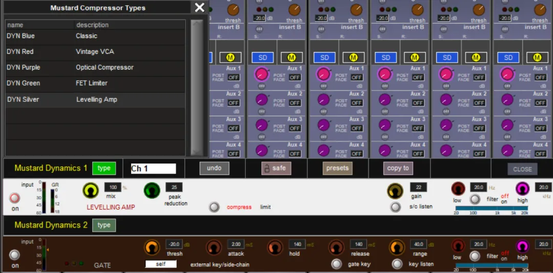

Mustard是Quantum系列调音台均配备的高端处理通道条,可插入任意类型通道,提供基于业界标杆级处理器的声音处理能力。DiGiCo在V20软件中加入了Mustard声源扩展器(Mustard Source Expander),如今在V22中又推出了全新的Mustard电平放大器(Mustard Levelling Amp)——Silver One模块。该处理器基于经典的电子管光学压缩器设计,为人声、贝斯等音源增添温暖与厚重感,同时保留其动态细节。

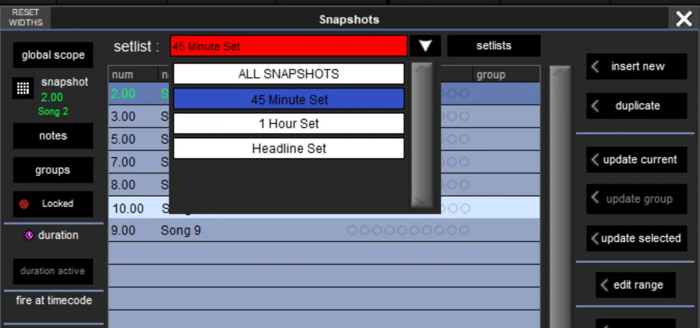

DiGiCo的快照面板经过重新设计,新增多项功能。现在,用户可通过“触控移动”(Touch and Move)轻松调整快照顺序,快照总览面板也与主快照面板的视图选项保持同步,实现主屏与总览屏之间的无缝一致。
V22还在快照面板中加入了歌单(Setlist)功能。这一功能是用户呼声极高的需求,旨在通过快照库快速构建定制化演出。默认情况下,“所有快照”(All Snapshots)列表包含当前项目中的所有快照。用户可以创建更多歌单,并向其中添加或移除快照,调音台将仅调用当前歌单中的快照。歌单中的快照顺序可与“所有快照”列表不同,调音台将按自定义顺序依次触发。一个实际应用场景是:在音乐节期间,某支乐队每天的演出时长可能不同,音响工程师可以分别创建45分钟、1小时及压轴场的专属歌单,方便快速选择演出配置。

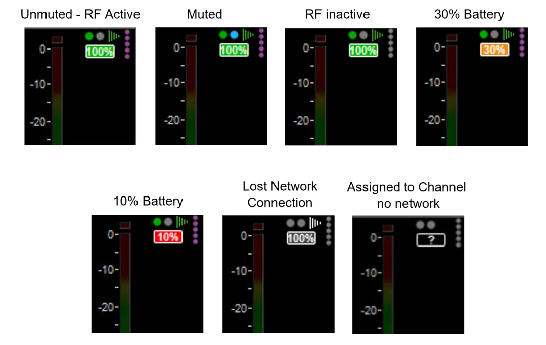

本次软件更新进一步深化了DiGiCo Quantum系列调音台与Sound Devices的Astral系列无线麦克风的集成。在音频I/O界面中,用户可将Astral设备的射频通道分配至项目中的接口。若将这些接口路由至通道,Astral接收器的数据——包括电池电量、射频信号质量、NexLink信号强度、开关状态及静音状态——将实时显示在通道顶部。
