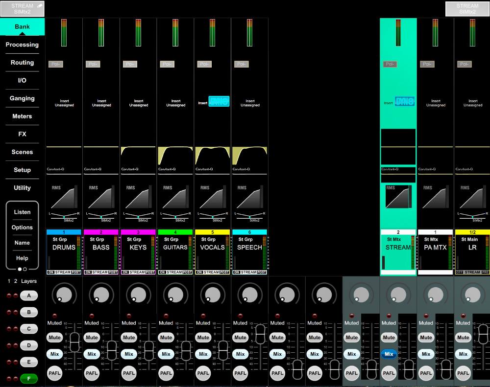

我发现使用子组到矩阵的方法效果更好。输入信号被路由到几个子组——例如,鼓、贝斯、吉他、键盘、人声和牧师/演讲麦克风。这种以子组为中心的混音工作流程不仅在现场混音方面有显著优势,而且还能更轻松地实现直播和录音的适当平衡。这些子组的信号被路由到主LR混音(然后路由到PA矩阵!),用于现场FOH混音。同样的子组也可以以不同的电平路由到专用的“直播”或“录音”矩阵。
我们可以先将所有乐队子组的信号以 -18 的电平发送到音频流矩阵,牧师/讲道组的信号电平设置为 1。然后,根据需要调整各乐队子组的发送电平,以达到必要的平衡(通常是鼓声增强,人声减弱)。将组到矩阵的发送设置在推子之后,意味着它们会随着礼拜的进行自然地跟随前台子组的混音和平衡进行调整,同时保持必要的整体电平偏移以平衡音频流,这样操作员就可以专注于现场的情况,而无需过多担心音频流。
不同乐器组之间的调整在子组推子上进行,组内调整(例如底鼓和军鼓的平衡或吉他之间的平衡)在输入推子上进行。如果需要,可以向流矩阵添加一些额外的压缩,但如果子组发送的音量平衡良好,则通常不需要太多压缩。
