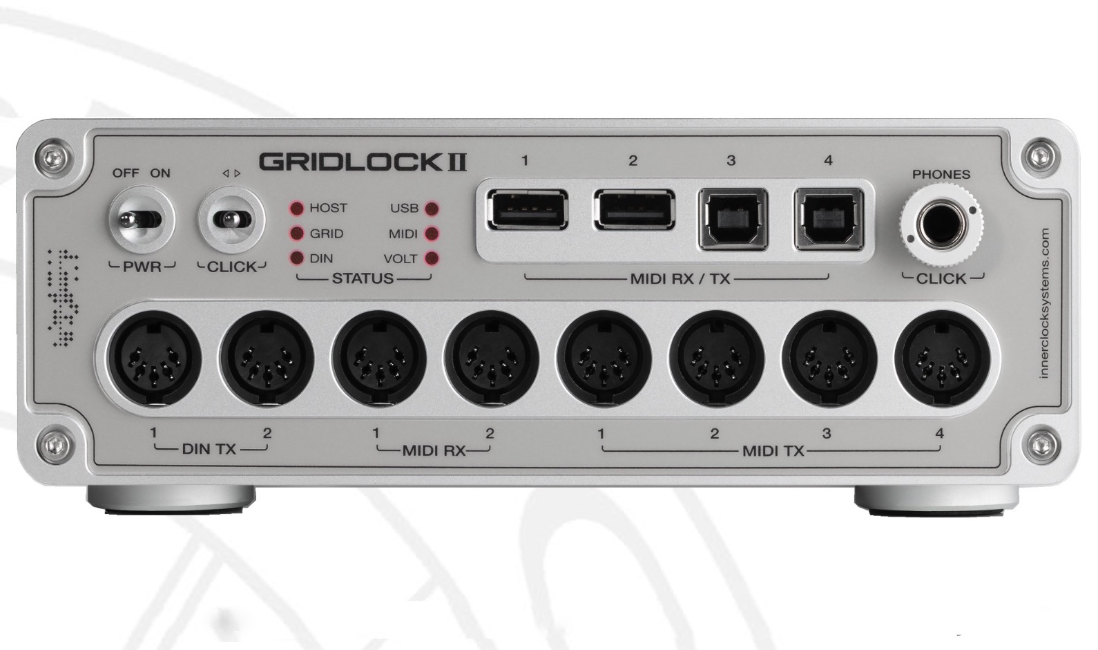

一直致力于生产同步和 MIDI 工具的澳大利亚制造商 Inner Clock Systems 。如今,该公司推出了全新的 MIDI 接口产品 Inner Clock Systems GridLock II,该产品配备了众多附加功能。
 Inner Clock Systems-GridLock II MIDI 接口
Inner Clock Systems 以“不仅仅是一个 MIDI 接口”为口号宣传 GridLock II。其众多接口就表明了这一点。
Inner Clock Systems GridLock II 配备 USB 和 MIDI DIN 连接端口,此外还有可选的 CV/Gate 连接端口。值得注意的是其计时规格,
这些规格表明该产品具有非常高的精度。
它具有广泛的功能,可作为 MIDI 时钟使用,还有一款用于配置所有设置的应用程序,可以通过两个 DB25 连接器连接一个 CV 分线盒,
提供 16 个 CV 输出(可在 DAW 中作为 Core MIDI 目标使用),还有可作为集线器的 USB 端口 以及可输出点击轨道的耳机输出端口,都彰显了其高度的专业性。
以下为主要功能概述(英文):
超低 DAW 事件抖动:所有 MIDI、Din-Sync、门控、触发器和时钟的最大抖动 ≤25 μs,平均抖动 ≤5 μs。
精密时钟:在极端多端口负载下,精确保持零偏差的节奏。
并行性:44 个同时 MIDI 音符轨道、44 个 MIDI 时钟端口、12 个 Din-Sync 端口和 16 个 CV | Gate | Trigger | Clock 输出端口,在负载下均同步驱动,无节奏漂移或抖动增加。
端口到端口偏移:所有输出端口最大 ≤5 μs。
通用 DAW 兼容性:在 Bitwig、Ableton Live、Cubase、Logic、Pro Tools、LUNA、Reaper 和 Renoise 中均经过稳定运行验证。
真实逻辑 CV:逻辑级 CV 输出直接在硬件中生成时序信号,具有清晰、快速的边缘,确保 ±15 VDC 范围内可靠、准确的触发。
这避免了直流耦合音频输出固有的时序变化和较软的信号边缘,同时保持音频接口输出可自由用于音频。
灵活的电压选项:门控、时钟和触发器支持多种电压水平 (+3 | +5 | +10 | +12 | +15 VDC)
精密 CV:16 位 DAC,8 个八度音程(V/Oct)内精度达到 0.5 分。
面向未来的连接性:原生多标准同步格式(MIDI | DIN | CV | 触发器)——无需转换。
Inner Clock Systems GridLock II 的售价为 2578 欧元。CV 分线盒另需 240 欧元。
