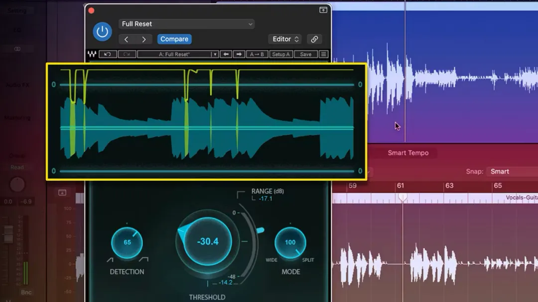

4.1 设置阈值
首先,将Threshold阈值和Range范围设置为0dB,你会发现这时声音还没任何变化。不过,插件顶部会显示波形图,绿色区域突出显示的就是插件从录音中识别出的齿音区域。
降低阈值后,你会看到两条蓝绿色的线向波形中心移动。这两条线指示的就是阈值。继续降低阈值,直到这两条线与波形上的绿色齿音重叠。
你不一定要把阈值调得过低,让所有齿音都超过阈值——我们的目的只是要减少那些刺耳时刻。当然,虽然视觉辅助很有用,但你还是要靠耳朵来找出问题并设置阈值。
4.2 设置范围
Range范围控制旋钮决定了信号超过阈值时增益衰减的最大量。信号衰减量由范围刻度上的黄线显示。为了确定所需衰减量,通常可以先将范围旋钮调高,然后逐渐降低,直到声音听起来自然为止。
如果听着很自然,但你又不确定去齿音器是否在起作用,这可能是一个好兆头。如果关闭去齿音器后问题再次出现,则表明你已经找到了合适的衰减量。如果信号听着没有任何变化,你可能就不需要像先前设想的那样进行齿音消除,或者只需要针对特别明显的齿音时刻做出处理。
4.3 检测宽度、模式和监听
Detection检测宽度控制,是插件对问题齿音的识别范围——较低值会检测较窄的频率范围(如“s”音),较高值会检测较宽频率范围(如“sh”音)。如果设置过低,有可能检测不到齿音;如果设置过高,信号中的其他声音则可能受到影响。检测到的问题声音会以黄色显示。
Mode模式控制,是增益衰减对检测到的齿音的反应,最低设置会影响至“sh”音,最高设置则会影响“s”音。因为随着模式参数的提升,插件会减少对整个目标信号范围的关注,而更多地聚焦于4kHz以上频率。通常最好将模式设置在中间位置,以便同时处理这两个频率范围。
Monitor监听按钮,可以让你听到信号中被去除的部分。在平衡上述几项控制时,利用这个按钮在被消除部分和最终声音之间切换,可以让你更好地了解自己在做什么。
