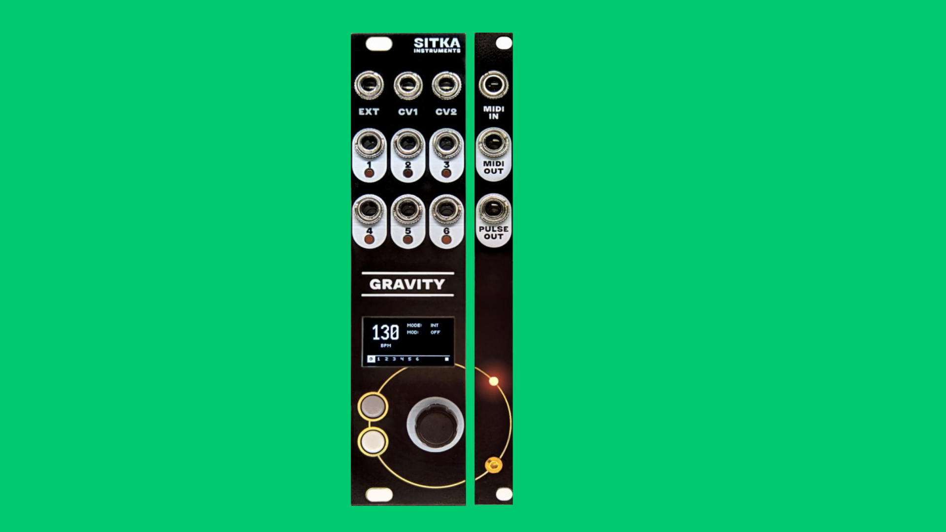

乐器制造商Sitka Instruments 推出 Gravity 是一款功能全面的 6 通道时钟和触发音序器模块,适用于 Eurorack 模块化合成器,并带有 MIDI 选项,现已开源,
Sitka Instruments- Gravity
该项目现已完整托管于团队自建的开源 Git 平台(Gitea),开发者与用户可自由获取原理图、固件源码及 MIDI 扩展器的设计文件。
Gravity 是一款紧凑而灵活的 6 通道,基于 Arduino 平台的 Eurorack 模块,主要负责合成器系统中的时钟信号处理与分发,每个通道都可以用作带分频器(最高 128 分频)和乘法器(24 倍频)的稳定时钟、随机跳频时钟或触发音序器。
Sitka Gravity 也配备了触发音序器,可以让你编程最多 32 步的 XOX 风格打击乐序列(1.2 版本新增功能),或者使用按钮实时录制。你可以将乐段存储在两个库中,每个库有 8 个存储槽。因此,它也可以用作 6 通道触发音序器。
在连接方面,它有两个可自由分配的CV输入、一个外部时钟输入和六个触发输出。通过额外的MIDI扩展器,你还可以将Gravity模块转换为MIDI模块,从而与你的MIDI设备无缝同步。
MIDI 扩展器具有 MIDI 输入、MIDI 输出和脉冲输出,可提供额外的 x24 脉冲时钟。
