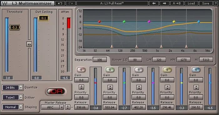

1. 通透度的重要性
我最倾向于听着不像是使用过压缩的母带。因此,L3 Multimaximizer的多段操作就特别重要。
多段处理之所以重要,是因为它可以防止一个频率范围内的信号影响其他频率范围。例如,在没有多段动态的情况下,如果底鼓敲击力度足以触发,限制它也会限制踩镲和炸镲。有时你确实想要这种效果(或者至少在60年代是这样),但它绝不通透。通过多频段动态,底鼓能处于其自己的低频世界中,以便L3衰减其峰值,而不会因为底鼓的作用而衰减较高频段的声音。
L3设置为完全重置,以约6dB的较低阈值做限制。
L3能将音频范围分为五个频段,但并没有为每个频段配置单独的限制器;相反,只有一个阈值,然后算法会确定如何对每个频段应用衰减,以便将输出的峰值限制在该阈值内。这种方法允许进行通常与多段动态处理无关的调整类型。

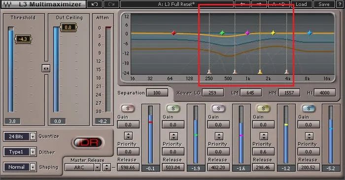

2.万物皆平等
多频段操作的另一个优点是,你可以将L3视为将复杂的五频段均衡器与动态控制组合体。你可以改变由四条垂直白线表示的交叉频率,以改变频带宽度。每个频段的Solo独奏按钮可以轻松聚焦于你想要控制的精确频率范围。例如,如果在最低的低频区域没有太多变化,你可以将Xover Lo分频器的频率调高,以获取更多的中低频。或者,如果你需要专注于中频,就将Xover Lo分频器频率调高,并将Xover Hi分频器频率调低至4kHz,然后设置其他两个分频点以划分出现在较窄的中频。
L3专注于中频的较窄部分(红框),因为高频和低频范围已做了扩展占用更多带宽。
你可以通过调整Gain增益参数来增强或弱化均衡器的效果。请注意,这是“预限制”,因此提高增益会将特定频率范围更用力地“推进”限制器。相反,你可以拉低增益,以减少频段受限制操作的影响。
这种绝佳方式无需使用单独的EQ分段即可强调混音某些部分。当你想要更多光泽感和空气感时,稍微增加最高频段的增益。增加中高频的增益则可以提高声音的清晰度,而降低中低频的增益可以减少浑浊感。鉴于这些EQ变化与限制相互作用的方式,其效果与传统EQ是不一样的。

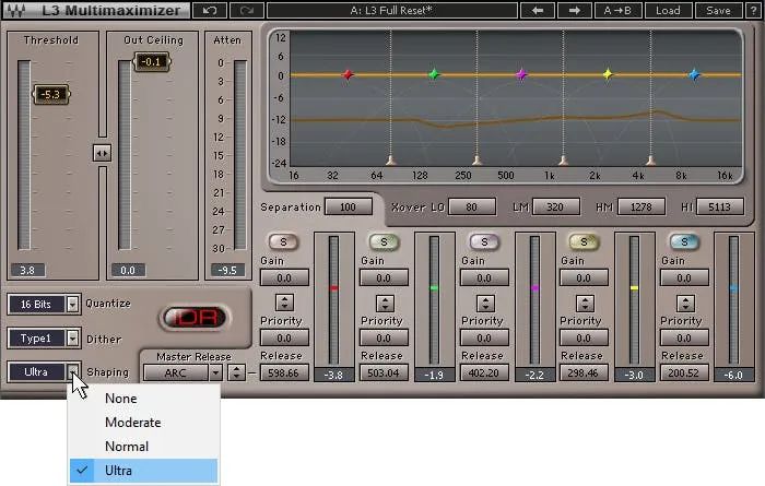

另外请注意L3提供抖动功能的IDR模块。我们假定L3是信号链中的最后一个处理器——也应该如此。如今大多数工程都是以24bit录音,如果你想创建用于CD的最终混音,你可以将位深量化为16bit,并选择不同类型的抖动和塑形。如果要以24bit发布音频,你还可以选择不抖动。
