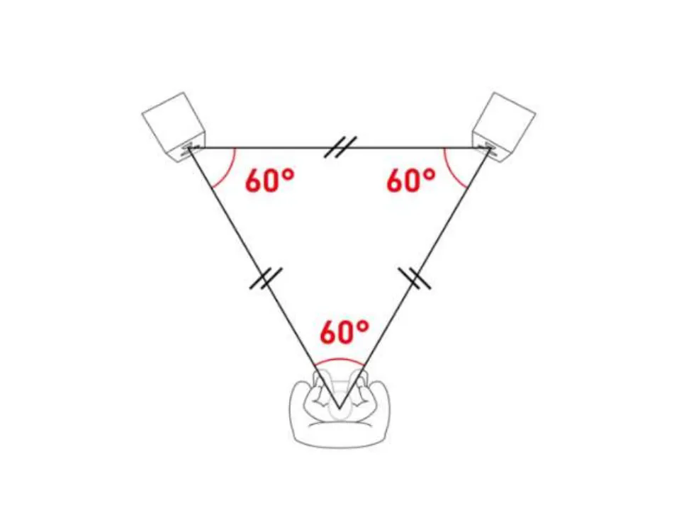

理想的监听音箱摆放位置背后的原理其实来自于立体声的基本概念(由英国电子工程师 Alan Blumlein 于 1931 年首次提出):首先,两只监听音箱与其聆听者的头部应分别处于一个等边三角形的顶点;其次,监听音箱应向内翻转,使其前面板朝向聆听者。
例如,如果一对监听音箱在录音室中相距 1.5 米,那么聆听位置应距离每个音箱1.5 米,或距离基线约 1.3 米;而距离两个扬声器形成的基线则约为 1.3 米。因此,摆放监听音箱的首要任务,是在录音室空间中找到一个“等边三角形”,并根据这个原则进行摆放。

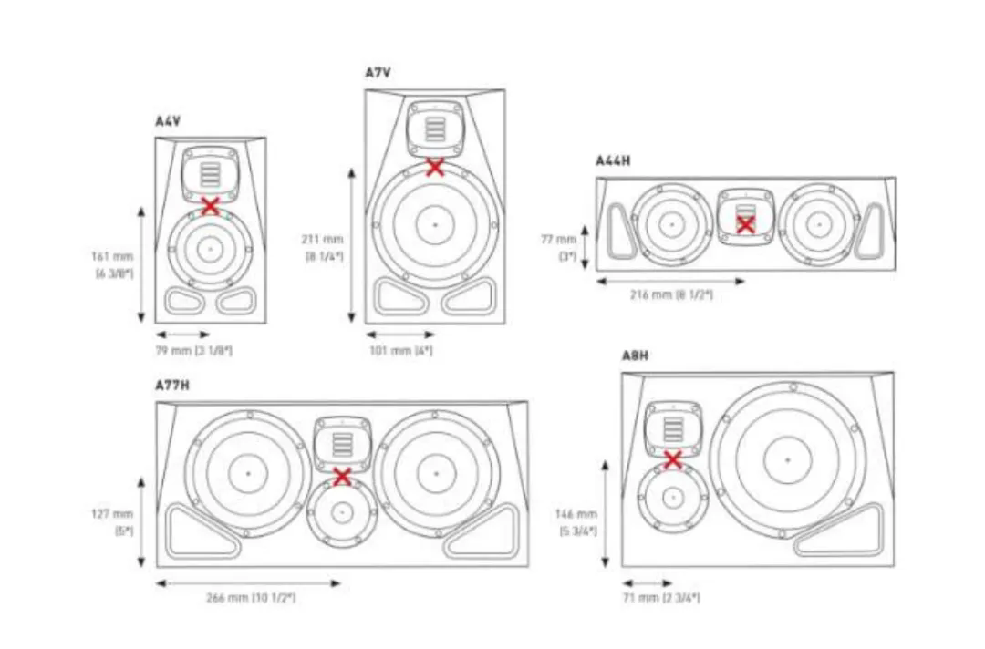

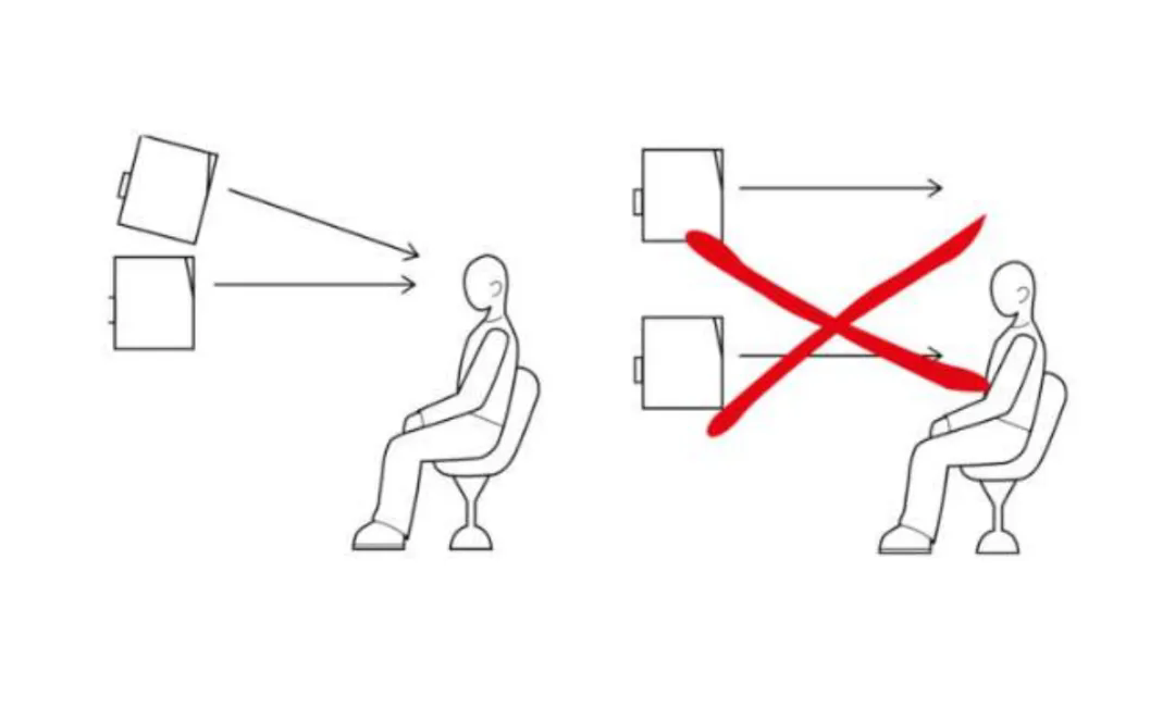

首先,监听音箱通常是为垂直于其轴线的聆听者设计的。试想在空气中画一条线,从监听音箱前面板低音驱动器和高音扬声器中间的一个中心点以 90° 的角度向外延伸,这条线也被称为 “声学轴线”,而这条线应与听者头部的耳朵高度相交。如果监听音箱的位置明显高于或低于耳朵的高度,它们的声音就无法达到预期效果,导致作品的声音无法很好地转换到其他重放系统中。一个常见的例子是,当我们将小型监听音箱直接放在桌子上,往往会发现声音效果不够好——其实正是因为此时监听音箱的位置远远低于耳朵的高度。解决方法很简单,便是将监听音箱升高或调整角度,使其垂直轴向上指向听众的头部。
图示为ADAM Audio A系列不同型号的监听音箱的声轴所在位置(用红色叉表示)

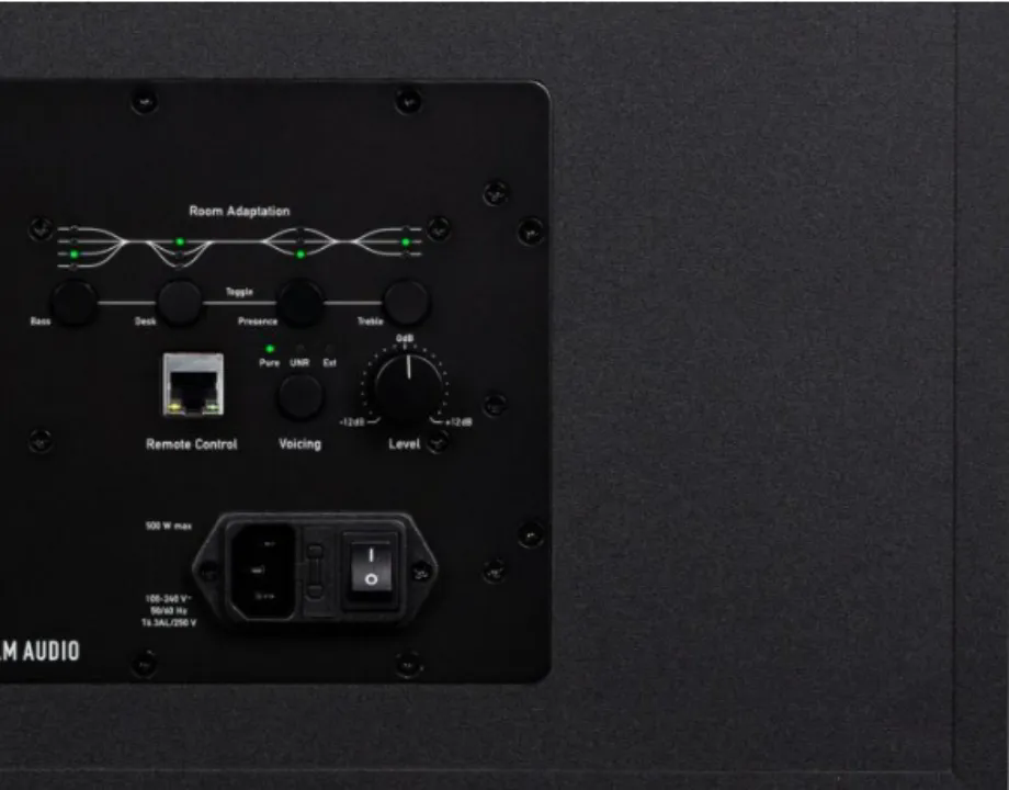

当监听音箱靠近墙壁时,每面墙壁的低音音量会增加 0~4 分贝,这也取决于墙壁的坚固程度(砖墙比石膏墙的提升幅度更大)。有两面墙的拐角处尤其能增强低音,一般应避免使用。许多监听音箱(包括 ADAM Audio 的一些产品)都集成了低频边界均衡选项,旨在补偿边界所产生的低音强调,因此对音箱相关选项进行合适的调整非常重要。
如您购买了ADAM Audio的监听音箱,随产品附上的快速入门指南或网上提供的手册将向您展示如何进行选项的配置及调整。
图示为ADAM Audio A77H录音室监听音箱背板上的房间适应选项

图示分别为监听音箱正确和错误的倾斜摆放

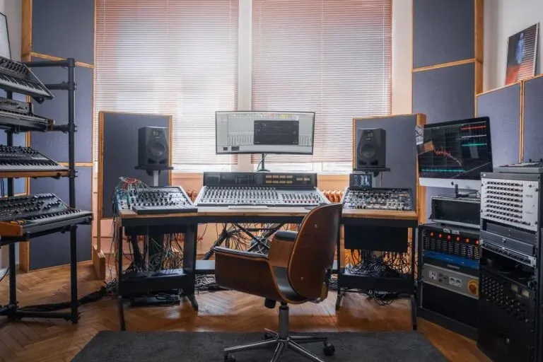

图示为经过声学处理的、较小的房间的立体声监听设置案例
