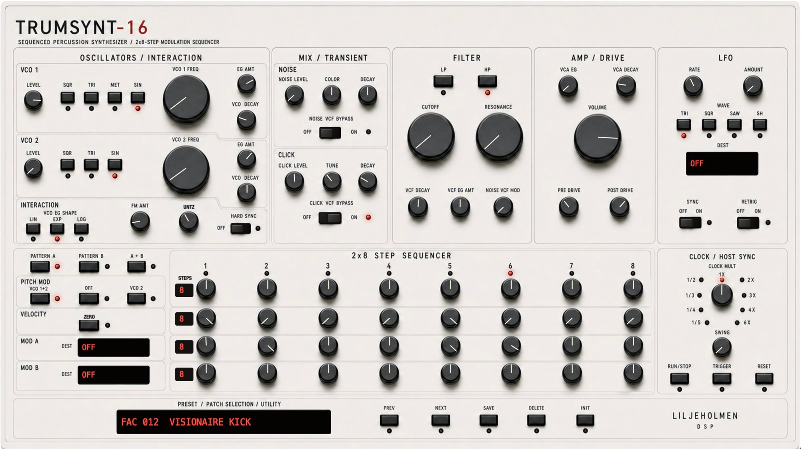

新晋开发商Liljeholmen DSP 推出了Trumsynt-16,这是一款适用于 macOS 和 Windows 的单音鼓合成器和打击乐音序器。
该插件集成了两个振荡器、噪声和节拍器层、滤波器、驱动、六个衰减包络以及四个步进调制通道。它被设计为每个鼓音运行一个实例。
与DFAM类似,它也基于单音概念。其核心是两个多波振荡器,每个振荡器都具有频率、VCO衰减和包络量等参数。
引擎和声音设计
声音引擎由两个振荡器组成。VCO 1 包含一个 METAL 模式,该模式使用六个具有固定非谐波比的失谐方波。这无需依赖采样即可产生金属打击乐音色。振荡器路径以 8 倍过采样运行,并采用 FIR 降采样、PolyBLEP 方波和带限三角波。因此,快速音调扫描也能保持清晰。
噪声和咔嗒声层输入到一个可切换的低通/高通滤波器部分。前置/后置驱动可增添额外的音色特色。六个独立的衰减包络塑造每个音色。调制目标包括音高、滤波器、FM、衰减、驱动、声像和 UNTZ。路由是固定的,因此无需跳线盘。
音序器和调制器
Trumsynt-16 包含一个 16 步音序器,分为四个音轨:音高 (PITCH)、力度 (VELOCITY)、调制 A (MOD A) 和调制 B (MOD B)。两个 8 步音序器页面可以单独运行,也可以串联成 16 步。每个音轨的长度各不相同。因此,在模式循环之前,各个音轨之间会相互偏移。这使得创建不断变化的打击乐模式变得非常容易。
该插件还包含一个低频振荡器 (LFO)。MOD A、MOD B 和 LFO 分别作用于主要声音参数的固定目标位置。此外,还支持逐步调节音高和力度。用户手册列出了参数范围、默认值、调制目标位置、预设路径以及 MIDI CC 映射。

特征
两个振荡器、噪声层和点击层
可切换的低压/高压滤波器,带前置/后置驱动
六个独立的衰减包络
16步测序仪,四通道
VCO 1 的金属模式
8倍过采样振荡器路径
LFO 和固定调制路由
