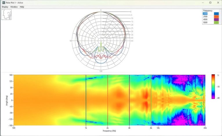

另一项重大改进是引入了指向性图(上图),它提供了一种可视化方向性测量数据的新方法。除了传统的极坐标图(显示选定频率下的声级与角度的关系)之外,指向性图还以频率为横坐标,角度为纵坐标,颜色代表测量的声级。这样,用户可以一目了然地查看完整的频率和角度响应,从而更容易识别方向性特征或感兴趣的区域。极坐标图和指向性图完全同步;在指向性图中拖动光标会自动更新极坐标图的频率切片,以显示更多细节。SoundCheck
