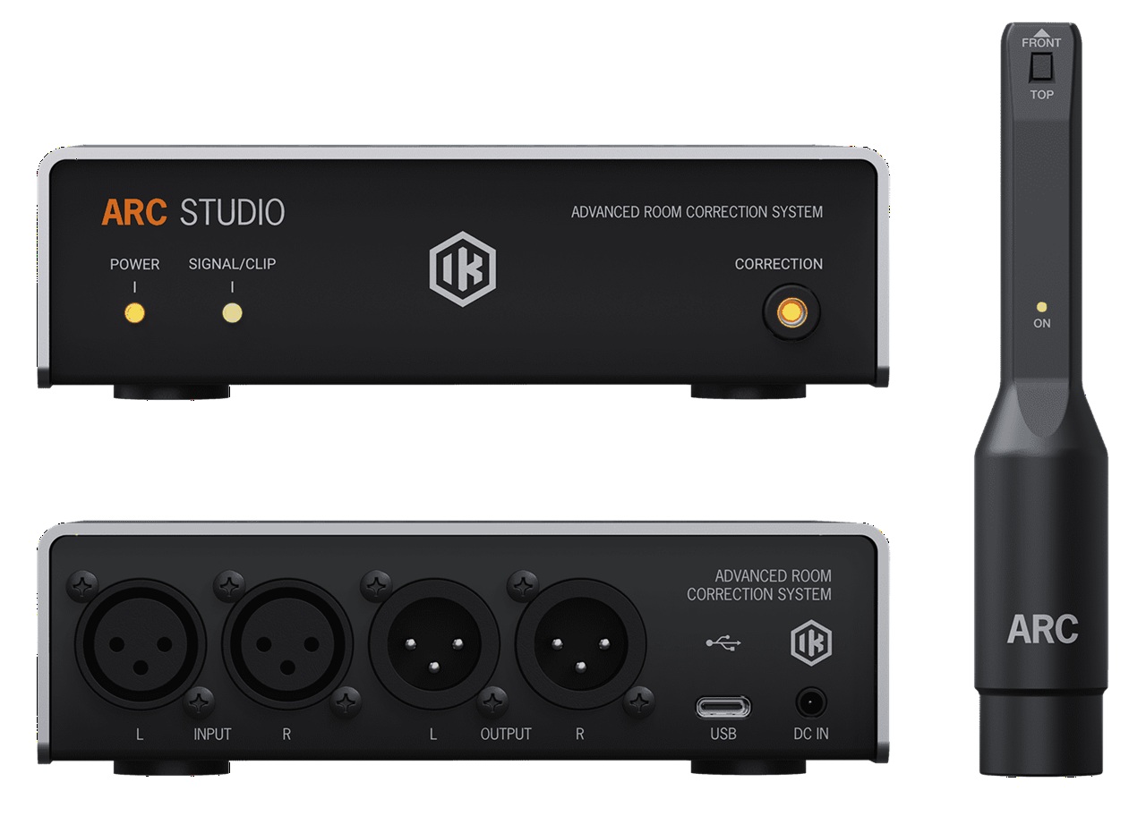

在深入探讨 ARC X Immersive 的各项功能之前,了解 IK Multimedia 的 ARC 系统至关重要。该系统由一支测量麦克风、ARC X 软件以及 ARC Studio 主机组成。该系统最初是为立体声设置开发的,其工作原理非常简单:将音频接口的主输出连接到主机的输入端,将麦克风放置在音频接口上,并将其定位在与您双耳齐平的位置。ARC X 简洁直观的界面会引导您逐步完成设置流程,您需要根据所使用的硬件、聆听环境类型、增益级别等参数配置软件。随后,ARC 会针对每个必需的麦克风位置发出测试音,完成后您将获得房间的频率响应曲线,ARC 软件会据此进行校正,从而彻底消除凭空猜测的环节。
值得一提的是,只有当您使用其他品牌的扬声器时才需要 ARC Studio 设备;如果您使用的是 IK Multimedia 旗下 Micro Monitor Pro、MTM MKII 或 Precision 系列的 iLoud 监听音箱进行混音,这些音箱均配备了内置的 ARC 系统,可实现自动校正。
