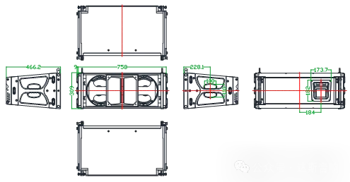

l产品尺寸:W758*D466*309Hmm
l重量(净重/每只):33.3kg

l产品尺寸:W635*D506*360Hmm
l重量(净重/每只):29.7kg
