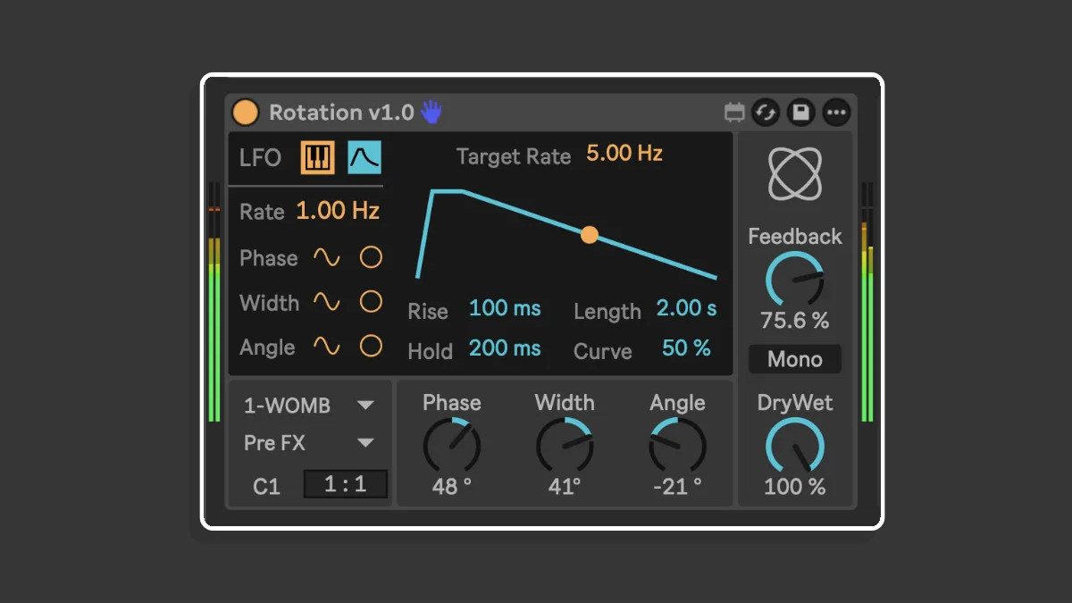

Isotonik Studios推出了一款名为Max for Live的立体声扩展器Rotation,这款设备专为 Ableton Live 用户设计,采用希尔伯特变换器(Hilbert transformer)生成真正的立体声效果,同时又不牺牲单声道音质。
Isotonik Studios-Rotation
Rawton Forge的旋转功能可实现对立体声场中可控且富有音乐性的移动。
对于专业的混音师来说,单声道兼容性是不可妥协的——然而大多数立体声扩展器却悄然破坏了这一点。Rotation 采用了一种截然不同的方法,它使用由精密校准的全通网络构建的希尔伯特变换器(Hilbert transformer),生成两个在整个频谱范围内相位偏移精确为 90° 的正交信号。每个谐波分量都经过单独处理并在各个声道之间分配,从而实现真正的立体声宽度,且相位完全消除。最终效果是,即使在单声道模式下,立体声效果也始终如一——没有任何妥协,也没有任何意外。
由于两个输出信号在数学上正交,因此可以将它们视为立体声平面上的一个复向量。旋转功能正是利用了这种几何特性,实现了在立体声场中可控且富有音乐意义的移动——这是任何传统声场扩展器都无法实现的。
主要参数
相位设置立体声信号的全局旋转,改变立体声场中声音的整体角度方向,而不改变其宽度。宽度控制立体声的扩展范围——从完全单声道到±90°的最大正交,产生尽可能宽广的声像,同时保持与单声道的完美兼容。角度用作立体声声像控制,将整个声像向左或向右移动,而不影响其宽度。
反馈将部分旋转后的信号送回处理器,从而增加动态和共振效果。更高的反馈值会使其更接近相量特性,并引入丰富的谐波复杂性。干湿比可在 0% 到 100% 的范围内调节原始信号和处理后信号的混合比例。
立体声表
旋转功能包含一个实时立体声场显示,显示输入信号的中频(垂直轴)和侧向(水平轴)分量。垂直线表示纯单声道,对角线表示硬左或硬右声道,水平线表示纯侧向声道,而一个完美的圆则代表正弦波及其 90° 正交信号。这种可视化反馈使复杂的立体声变换清晰易懂,直观明了。
特征
基于希尔伯特变换器的立体声扩展,并完全兼容单声道。
提供相位(Phase)、宽度(Width)和角度(Angle)控制,用于精确定位立体场。
三模式 LFO(支持双极正弦及全旋转模式),可独立路由至相位、宽度和角度。
MIDI 输入,用于将旋转频率与演奏的音符进行谐波锁定。
比例控制,定义 MIDI 音高和旋转频率之间的关系。
包络部分用于由输入音频触发的动态速率调制。
相量共振和复杂谐波运动的反馈控制。
实时立体声表显示中/侧声场几何形状。
提供干/湿(Dry/Wet)混合,在创作中帮助用户精准把控处理效果。
