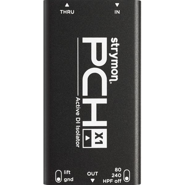

根据需求,PCH X1 提供单声道信号,而 PCH X2 提供立体声信号。两款产品均采用坚固的铝制外壳,经久耐用,足以应对各种磕碰。与大多数 DI 盒一样,它们都需要48V 幻象电源才能工作。
Strymon PCH X1 和 PCH X2 提供哪些输入和输出?
在输入/输出方面,Strymon PCH X1 一侧有一个输入接口和一个 6.3 毫米直通接口。另一侧则是一个平衡式XLR输出接口。旁边还有一个接地开关和一个可选的高通滤波器:关闭/240 Hz/90 Hz。
Strymon PCH X2 的优缺点
因此,PCH X2 提供两种接口:两个输入接口、两个直通接口和两个平衡 XLR 输出接口。其内部采用特制变压器,确保音质清晰无噪音,频率响应平坦,范围从10 Hz 到 80 kHz。此外,PCH X2 还配备了相位开关。
Strymon强调音质是新品设计的核心考量,纯净音效优先于任何其他特性。这一使命显然已圆满达成:官方参数显示其频率响应在20Hz至30kHz范围内平坦度达±0.25dB,10Hz至80kHz区间偏差仅±0.5dB!噪声底为-123dBu,1kHz时总谐波失真率测得值为0.0007%。
