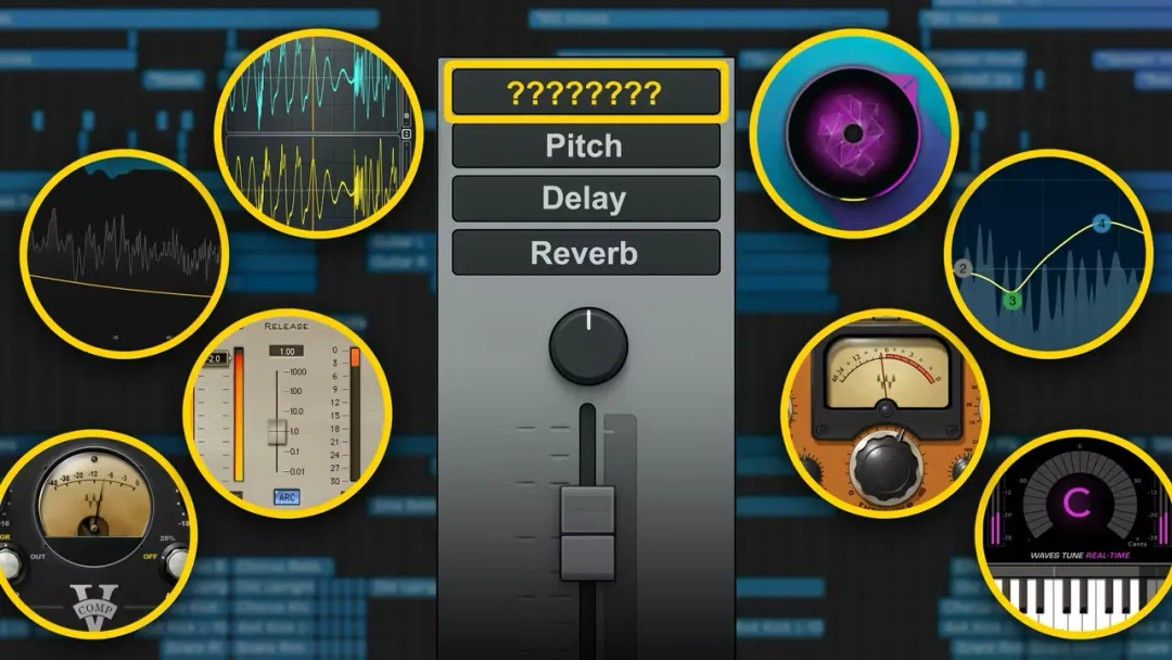

打开一个新工程文件准备混音时,你可能很自然地随便把什么插件放到第一个插槽里就开始调整。问题来了:插件的顺序比你想象的重要得多。
你混音链路中的第一个插件是什么?
链路中的每个插件都是按顺序处理音频的。第一个插件处理原始信号,下一个插件再对处理后的声音做出反应,以此类推。插件顺序改变,处理结果也随之改变。
所以,如果你是混音新手,可能会问:插件顺序真的重要吗?有没有哪些插件必须放在最前面?答案是肯定的。虽然规则可以打破(有时打破规则反而能带来创意),但大多数混音师都会遵循一些黄金法则。
这次,我们就来梳理一下哪些类型的插件通常会作为插件链路的开端,从而带来可预测、可靠的混音工作流程。为什么了解这些初始选择很重要,什么时候可以偶尔忽略这些“规则”,我们会逐一讲到。
