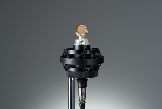

C-80背后的技术

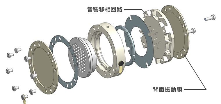

C-80 的全新麦克风音头基于以高音质著称的 C-100 音头研发而成。
其背板声阻抗降低,灵敏度更高。绝缘结构采用高强度、高绝缘性的聚醚酰亚胺 (PEI) 树脂,并经高精度加工而成;音头外壳和背电极则采用黄铜,同样经高精度加工而成。振膜表面镀有 24K 金。这些部件的精密组装和加工确保了高精度、高纯度、低失真的拾音效果。
声学相移电路,后振膜
拾音头背面集成了一个声学相移电路,可以调节从正面和
背面拾取的声音质量,从而实现单向拾音特性。此外,背面还放置了一个振膜来抑制近讲效应(双振膜结构)。

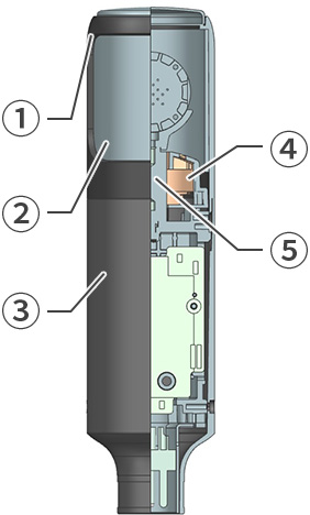

各部分的功能
① 麦克风外壳:采用高密度锌压铸,以确保抗震性和阻尼性能。
②网布:选用与 C-100 相同的材料,因为它会影响高频的延伸和声音的消音效果。
③套筒:采用高密度锌压铸,以确保抗振性和阻尼性能。
④ 反射器:为了最大限度地减少不必要的反射波对音质的影响,选择了一种本身声音和特性较少的材料。
⑤减震器:减震器采用金属支架夹橡胶的结构,沿用了 C-800G 的防震结构。它在保持防震性能的同时,实现了扎实的音质。
