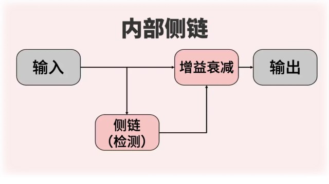

每台动态处理设备都有一个侧链
关于侧链,第一个值得注意的有趣点是,每台动态设备里都有一个侧链,即使是输入外部音频信号前也是如此。在一条动态信号路径中,
输入信号必须有一个“检测电路”,用于分离信号以分析其属性。这就是传说中的“侧链”,或者在此称之为“内部侧链”,而原始信号路由在输出之前会经过电平处理。

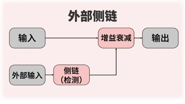

我们常常所说的侧链——曾经也被称为“Key Input”——实际上是在使用一条外部侧链:从外部插入你自己的信号来触发检测器,同时处理原始信号。
