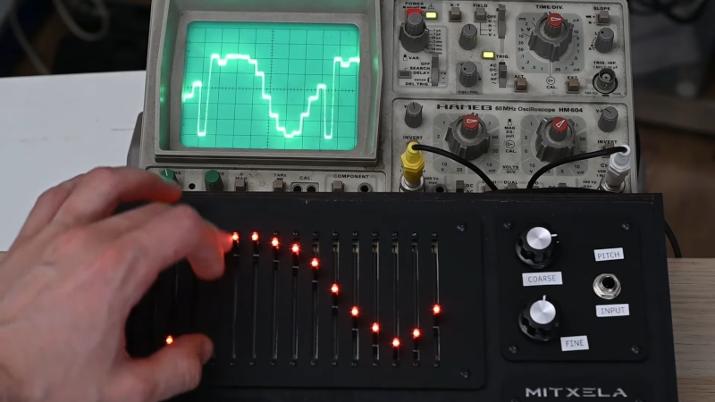

通常,示波器可以让你直观地看到信号的样子。[Mitxela]的REVERSE OSCILLOSCOPE可以让你设置想要的音频波形,然后它就会生成。
THE REVERSE OSCILLOSCOPE 反向示波器
根据 [Mitxela] 的说法,制作这样的东西的部分困难在于如何让普通人也能轻松控制。我们非常喜欢滑块的方法,它看起来非常明显,但其他一些控制就比较微妙了。例如,插值控制可以创建方形波或平滑波形,或介于两者之间的任何波形。
这是一种艺术化的任意波形发生器,但采用了离散面板用户界面。该设备包含一个 Teensy、一个 Raspberry PI Pico、一个 16 位 ADC 和一个外部 DAC。Pico 只是一个 I/O 控制器,负责读取用户界面并通过串行端口传输。
外部结构看起来非常出色(我们假设胶带是临时性的)。内部则略显凌乱,但仍然做得很好。这里有许多施工照片,以及 12 位模数转换器和电源实验过程中出现问题的细节。
