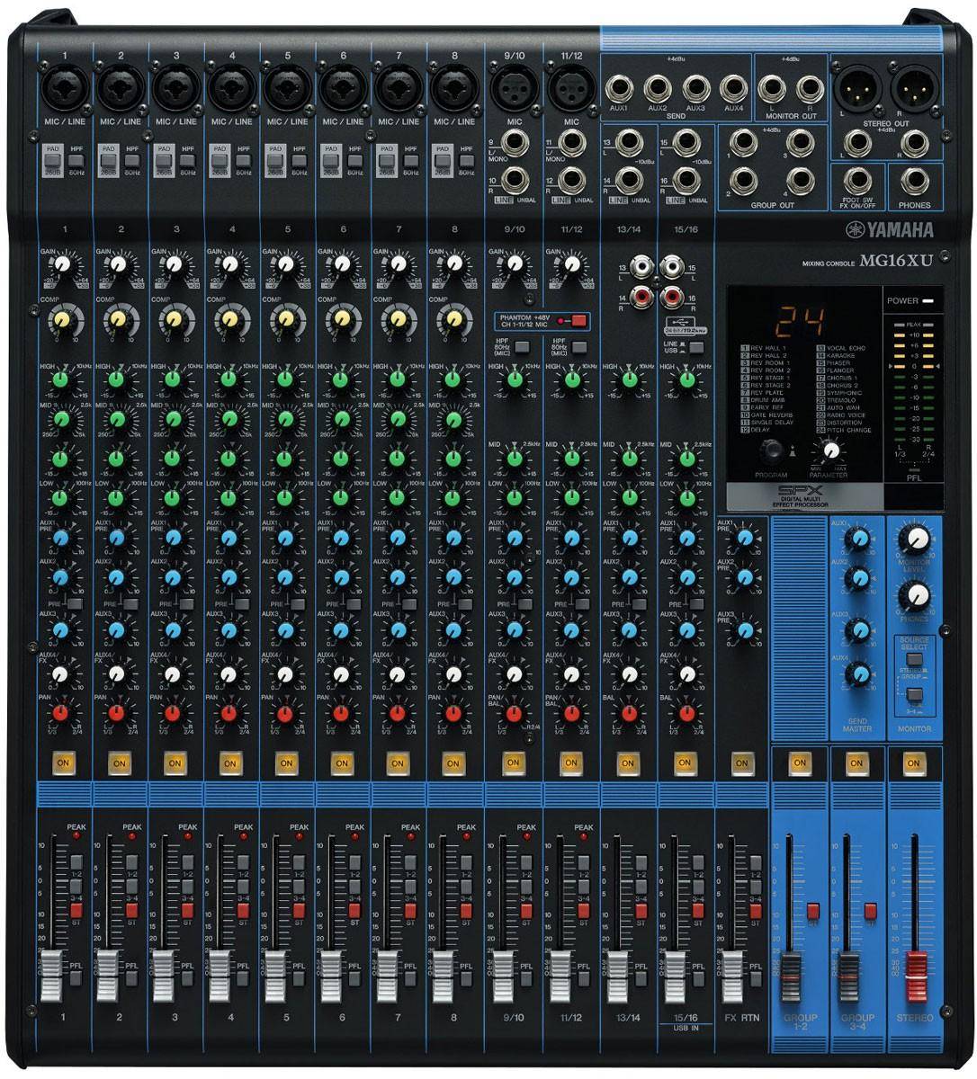

模拟调音台原理
模拟调音台的主要功能是处理音频信号,对象是连续的模拟音频电信号,除了完成一般的放大、分配、混合、传输的处理外,还有下面几种主要功能:1、电平及阻抗匹配;2、信号放大和频率均衡;3、动态处理;4、信号分配和混合;5、创造特殊效果根据需要,有时还要通过外围辅助设备进行特殊处理。
模拟调音台操作
A、调音台的信号输入:
调音台的输入信号大体上分为低阻话筒信号输入和高阻线路信号输入两种。每一路输入都可以看成一条水管,也就是如果一个调音台有多路信号输入就好像是有多条水管水流到调音台里进行处理一样。
B、调音台通道增益的调整:
如果让每一路音源都达到完美音质,调音台每个输入通道增益是很重要很关键的,增益主要是用来控制输入信号动态范围的,一般增益调到最大不失真时就是最大的有效动态范围了,也是最好的状态。
C、调音台通道均衡组的调整:
当增益调好后,就要调整通道的均衡了,调整顺序应该先从低音部分调起,再调中高音部分。因为只有保证了声音的基础音,才能保证声音良好的多次泛音。中音有的是参数均衡,其频率是可变的,可以修饰音质。
D、调音台通道AUX的调整;
AUX旋纽术语叫辅助发送控制。由于是属于辅助性质,所以好多音响师对它不够重视,B路总水管就是:AUX组了,不同的是一个调音台里的AUX部分可以分成多路.
E、调音台的声像平衡调整:最好的位置就是左边通道的声像旋钮转到时钟的9点位置,右边通道的声像旋钮转到时钟的15点位置,这样的音乐既不会发飘动态范围又宽,力度和穿透力又好。
F、调音台主输出部分的调整:调音台的主要输出部分是指编组音量和总音量。
数字调音台原理
数字调音台是兼容模拟调音台数字化设备。它具有多路输入,每路的声信号可以单独进行处理,例如:可放大,作高音、中音、低音方面的音质补偿,给输入的声音增加韵味,对该路声源泉作空间定位等;还可以进行各种声音的混合,混合比例可调;拥有多种输出(包括左右立体声输出、编辑输出、混合单声输出、监听输出、录音输出以及各种辅助输出等)。
数字调音台包含了效果器、混响器、均衡器及压缩、扩张、限制器等周边设备的数字处理器,有多种操作菜单可供调用。数字信号在总谐波失真和等效输入噪声这两项指标可以做到很高的水平,且其所有功能单元的调整动作都可以方便实现自动化。
数字调音台优势:(以X32为例)
1)灵活可拓展:以前20只话筒需要前台走20根线到调音台的接口箱,现在只需一根网线从舞台接口箱到调音台,实现调音台远程控制接口箱的输入输出。
2)场景储存:如彩排时10个乐队有10组数据,可分别调试存储为不同场景,而模拟调音台就让人手忙脚乱、焦头烂额。
3)通过连接路由器可以用IPAD或电脑无线远程控制:同一个局域网里即可远程控制。
4)内置录音:带USB口,可以插入U盘录音。
数字调音台操作
首先我们把数字台分成几个不同的区域,分别是功能面板区域,屏幕区域,还有推子区域。
我们先看功能面板区域,这里也叫通道控制区域,但我觉得叫功能面板区域比较合适,因为上面有很多的功能选项。我们把功能面板区域放大,可以看到这个区域还被分割成一个个的模块。
分别是增益模块,动态模块,eq模块,发送模块,主母线模块这几个模块。我们要用到的大部分音频处理功能都在这里了,而且很多参数都能用上面的旋钮 和 按钮来调整,所以很多调音操作都会在这里完成。
