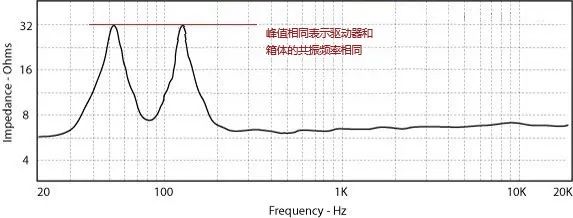

与自由场或密闭箱体的阻抗图不同,倒相式扬声器阻抗图将显示2个峰值。这是一个例子:
峰值之间的阻抗最低的点表示箱体的谐振频率
根据两个峰之间的高度比较,我们可以考虑以下3种特殊情况:
1. 两个峰的高度相同。这意味着驱动器在自由场中的共振频率(fs)与箱体的共振频率(fb)相匹配。
2. 第一个峰值高于第二个峰值。这意味着fb> fs。
3. 第二个峰高于第一个峰。这意味着fb<fs。
