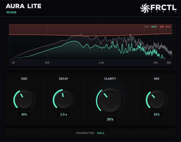

AURA Lite 永久免费,只有四个控制旋钮(而非三十九个):SIZE(大小)、DECAY(衰减)、CLARITY(清晰度)和 MIX(混音)。它与付费插件使用相同的引擎,而非简化版,音色基于 Hall 音色,其 CLARITY 旋钮可实现相同的闪避效果和逐频段去掩蔽功能,且音质相同。
TUNE、ABSORB、SWELL 和侧链控制功能属于付费功能。旋钮上方的频谱显示会随着旋钮的旋转而改变音源周围的尾音。
