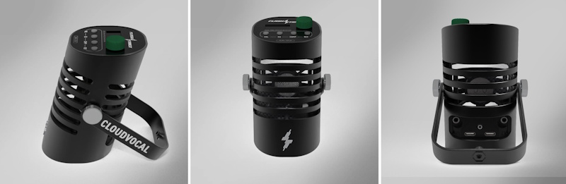

Cloudvocal 即将推出一款心形指向电容式 USB 麦克风 FlashTrack FT-15 DSP ,它将录音棚级音头、音频接口和处理处理器集成在一个外壳中,旨在让录音过程比以往任何时候都更加直观高效。
FlashTrack FT-15 DSP 麦克风延续了初代产品的极简主义和移动优先理念,用户可以使用智能手机、平板电脑或电脑录制几乎任何音源的声音。
这款新型号麦克风配备一个 1 英寸振膜,声压级高达 130 dB (SPL),以及一个增益高达 46 dB 的低噪声前置放大器。其主要特点是内置硬件 DSP 芯片,可实现实时效果渲染。该麦克风具有环回功能,集成处理器提供四个独立模块:
DSP:IR - 脉冲响应建模,可重现铝带麦克风和广播级动圈麦克风的音色特征;
DSP:EQ - 三段均衡器,具有 L CUT/H CUT/BOTH 预设,以及实时硬件处理和六个用户设置插槽;
DSP:COMP - 三级压缩器,具有 LOW/MID/HIGH 预设和参数的完全手动控制;
DSP:REV - 三级混响,具有 S ROOM/S HALL/L HALL 算法和用户自定义房间混响。
这款设备拥有机身内置实时显示屏的控制界面、智能动态控制功能以及用于减震的X型硅胶防震架。它配备双USB-C接口(USB 2.0,支持总线供电),可连接电脑或智能手机(iOS/Android)。设备内置混音器,可通过蓝牙(5.0)或3.5mm模拟AUX输入接收音频信号,并配备3.5mm耳机接口用于直接监听。包装内含金属桌面三脚架、快拆式防喷罩和USB-C连接线。
FT-15 通过 USB-C 接口供电,无需专用驱动程序,所有效果、均衡器和音色调节工具均可直接在硬件上进行管理。内置前置放大器可提供高达 46dB 的增益,Cloudvocal 采用独特的 BJT(双极结型晶体管)电路设计,克服了标准 USB 供电的限制。他们表示,这种架构提供了极其宽广的动态范围,使 FT-15 能够处理高达 130dB 的声压级。音头腔体内的专有多层声学处理有助于消除内部声音反射,而结构减震设计则可有效应对支架和桌面带来的机械振动。
