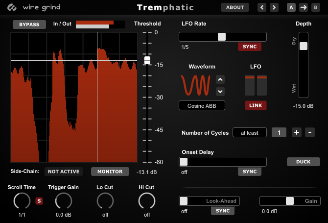

Wire Grind 发布了一款名为 Tremphatic 的全新颤音效果插件。这款 VST 插件采用阈值触发机制,可根据输入信号的电平来启动和停止调制。
与持续运行低频振荡器 (LFO) 的标准颤音效果器不同,Tremphatic 仅在输入信号超过设定阈值时才启动调制。这使得 LFO 能够与每个音符的起始点对齐,从而产生更一致的节奏和表现力。它的工作原理类似于压缩器的阈值检测,但它应用的是音量调制而非压缩电平。基于此结构,它还支持侧链和闪避功能。调制可以通过外部信号触发,并且可以像压缩器一样配置为闪避模式。
另一个功能是低频振荡器 (LFO) 循环次数限制。您可以配置 LFO 在每次触发时仅运行指定的次数;默认值为 1 次,但最多可设置为 99 次。此外,您还可以使用三种模式(最少、最多和精确)将其设置为仅运行最小、最大或精确次数。
这款插件提供共 21 种调制波形,支持五种音符类型——单连音、双连音、三连音、四连音和五连音——并具备速度同步功能。它采用独特的显示方式,以分数形式呈现实际长度,而非像 1/16T 这样的标准标记。此外,它还提供 LFO 启动延迟、前瞻功能、通道链接和独立处理、撤销/重做、A/B 对比以及触发信号监听等功能。
Tremphatic 将于 2026 年 7 月 2 日前以 28 美元的优惠价(原价 55 美元)发售,同时还提供功能无限制的免费试用版。试用版不支持保存预设,并且会在输出信号中插入周期性的正弦波扫频音。Arch Tremesis 的现有用户可以 22 美元的价格升级到 Tremphatic。
