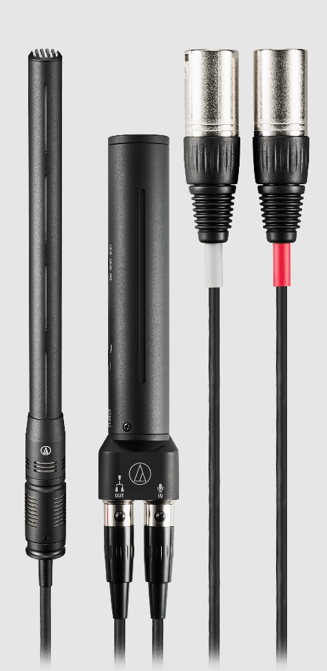

BP350ST-UL 摄像机安装式麦克风专为专业广播、制作及外景录音设计,非常适合电子新闻采集(ENG)及其他移动拍摄应用。该麦克风配备16厘米(6.3英寸)长度的干涉管,可有效抑制离轴噪声,从而聚焦远距离声音。它还配备了独立的线性心形和八字形拾音单元,采用MS(中侧)配置,并支持通过开关选择内部矩阵切换。该麦克风设计用于稳固安装在摄像机或支撑架上,可在动态
Audio-Technica-BP350ST-UL
Audio-Technica发布两款新型MS(中侧)立体声广播麦克风:BP350ST-UB和BP350ST-UL。据称,这两款麦克风均采用中侧式拾音头布局,为用户提供丰富的立体声成像选择,非常适合专业广播、制作及外景录音应用。
BP350ST-UB的麦克风单元可通过随附的两种安装方案进行配置——低矮型边界式外壳和带夹扣式安装座的5英寸鹅颈管——从而实现对真实立体声的不引人注目的捕捉。BP350ST-UL 是一款紧凑型立体声枪式麦克风,其心形指向性拾音头安装在 16 厘米(6.3 英寸)长的干涉管上,可有效抑制轴外噪声,从而聚焦远距离声音。该型号设计用于稳固安装在摄像机或支撑架上(非常适合电子新闻采集及其他移动拍摄应用)。
对于 BP350ST-UB 和 BP350ST-UL 两款型号,中侧(Mid-Side)拾音头配置可提供清晰、通透且均衡的响应,即使在高声压级下亦然。随附的 AT8547 电源模块上的开关允许用户在左右立体声输出(宽或窄)与独立的中侧信号之间进行选择,以便后续处理。中侧模式为后期制作编辑带来诸多优势,不仅能更自然地将人声置于混音中,还能确保在将立体声通道合并为单声道轨道时,音频的深度感不会丢失。这种“一机双麦”的配置还有助于减少立体声拾音中常见的问题,例如时间对齐和梳状滤波。
BP350ST-UB 配置详情:
BP350ST-UB 的拾音头采用与 Audio-Technica 广受欢迎的 ATM350a 乐器麦克风相同的紧凑机身,因此不仅可配合随附的边界式外壳、鹅颈管和夹式支架使用,还可兼容 A-T 旗下任何 ATM350a 支架及安装系统。随附边界式外壳的卡扣式网罩便于取用麦克风,麦克风可牢固锁定在外壳底板上。底板背面带有磁性,便于安装在金属表面,并设有四个螺丝孔以供螺丝固定。配合鹅颈管和夹式支架,麦克风可快速定位于任意位置,实现贴近声源的理想拾音效果。AT8491UC 夹式支架配备 1/4 英寸摄像机螺纹接口,可连接三脚架或其他设备。
BP350ST-UL 配置详情:
在 BP350ST-UL 型号中,随附的 AT8495 夹具可将麦克风固定在电源模块上,支持在其他外围设备周围进行可调节的模块化布置;电源模块既可安装在摄像机的麦克风接口上,也可通过第三方支架进行固定。
BP350ST-UB 配备一条 7.6 米(25 英尺)的固定连接线,而 BP350ST-UL 配备一条 30 厘米(12 英寸)的固定连接线——两者的线端均配有 TA5F 连接器,可插入电源模块。两款麦克风的电源模块上均设有开关,用户可通过该开关启用 80 Hz 高通滤波器以抑制低频噪声;此外,两款麦克风均配备一条 36 厘米(14.2 英寸)长的 TA5F 至双 XLR3-M 立体声连接线,适用于连接摄像机的 XLR 输入接口或任何配备幻象电源的传统麦克风前置放大器。
