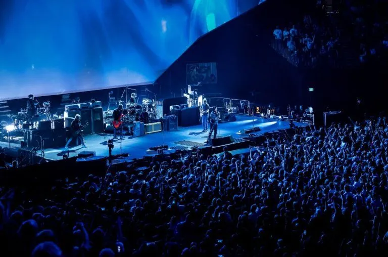

过去这二十多年来,位于北美地区的巡演音响供应商RAT sound Systems一直为Pearl Jam的演出提供L-Acoustics扬声器系统,尤其是自2010年来,他们一直使用的是K1系统。该乐队的最新巡演,是为《Dark Matter》专辑的发行而做宣传,本次演出引入了K3系统,作为主唱Eddie Vedder的舞台监听设备。
自1992年以来,Pearl Jam的监听工程师Karrie Keyes并没有特别选择使用线阵扬声器作为监听系统。她回忆道:“我花了几周时间与杰出的工程师和演唱会音响系统设计的专业人士合作,去寻找能够降低舞台音量的系统。此前,乐队演出时舞台的声压级范围一直保持在115至120dB。因此,当Ed决定在舞台前方添置监听系统时,(K3的到来)这就开辟了全新的可能性,我们对系统设计再次进行了审视。”

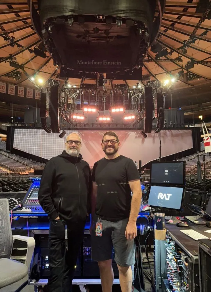

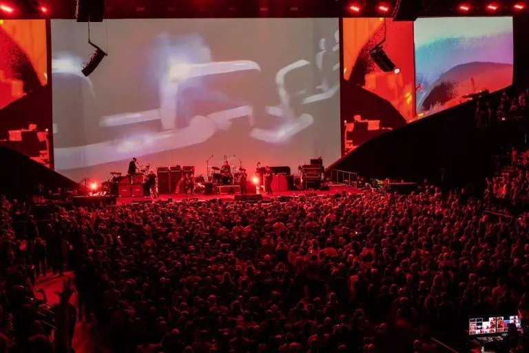

RAT Sound Systems为乐队今年的Dark Matter世界巡演的北美两站提供了扩声系统(pc:Geoff Whitman)

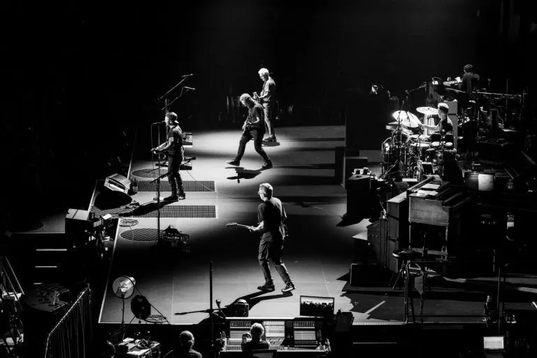

最终的监听设计使用了4只K3,分别部署于主唱两侧,从舞台前方到舞台后方进行覆盖。舞台前方的2只X15 HiQ用于吉他和乐器混音的监听,两侧还设有4只K2作为侧补声。
L-Acoustics K3系统用于舞台监听,隐蔽于歌手Eddie Vedder左右两侧的钢格栅下(pc: Geoff Whitman)
K1/K2主扩下方可见K2侧补声
(pc:Geoff Whitman)
起初,人们对这种设计持怀疑态度。Keyes的回应是:“在我们进行测试之前,我们不知道这种设计会带来什么的效果”。但测试的结果非常好。“声音更清晰了,更棒的是,我们之前因三只点声源返听相互干扰而遇到的人声相位问题,也得到了解决。”
Dave Rat也认为这种设计是成功的。他描述道:“使用线阵列可以提供具有可控离散的相干声源,而使用独立的监听系统则会从各种声源带来多种干扰。将线阵列放在舞台顶部可以获得高质量、连贯的声源,并减少艺人四处走动时的反馈带来的啸叫的不稳定性。将监听放在舞台板下,使用线源是可行的,舞台下的连贯声源不会影响声音,而是提高了声音覆盖的一致性。”
