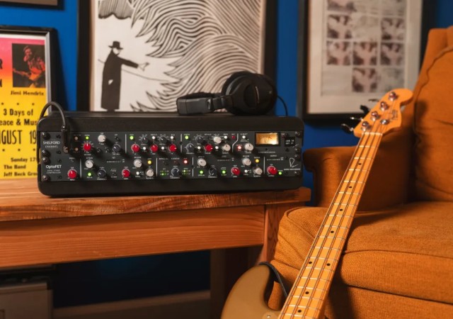

Rupert Neve Designs 正式发布全新 OptoFET 5046 双级模拟压缩器。它将 全新 FET 压缩设计 与 优化后的光学(OPTO)压缩电路 融合于单一 1U 机架设备之中。
Rupert Neve Designs 正式发布 OptoFET 5046 双级模拟压缩器
5046 开启动态与谐波塑形的新维度。
既能呈现快速、有冲击力的瞬态控制,也能输出温暖、圆润、富有音乐性的动态塑形:从透明的人声平顺处理,到极端包络控制与谐波塑形,OptoFET 5046 为创作者提供了极具深度与可玩性的声音工具。
OptoFET 5046 不仅覆盖了传统录音与混音中最常见的压缩应用方式,更将动态与谐波控制拓展到了全新的创作维度:
通过 Dual Stage(双级模式) 与 Dual Band(双频段模式) 两种核心模式,OptoFET 5046 能在精准动态控制与极具创造力的音色塑形之间自由切换。为录音、混音、母带与声音设计提供前所未有的动态与音色控制能力。
