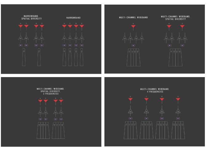

Axient Digital PSM(数字个人监听系统)包含一种创新性的WMAS(多通道宽带)传输模式,也被称为“多通道宽带”。采用多通道宽带传输时,单个无线电(通常也称为射频载波频率)最多可传输四个立体声音频通道。无论是窄带还是多通道宽带,用户都可以使用空间分集(Spatial Diversity)功能,该功能由舒尔独有的先进数字无线技术驱动,可提供全新的
Shure Axient Digital PSM数字个人监听系统实现通道扩展
这意味着,对于ADTQ(四通道发射机)和ADTD(双通道发射机)来说,“Q”(代表四通道)和“D”(代表双通道)不再指立体声音频通道的数量,而是指无线电的数量。
因此,配备四个无线电的ADTQ四通道发射机最多可支持16个立体声音频通道,而配备两个无线电的ADTD双通道发射机最多可支持八个通道。

Axient Digital PSM的通道扩展在发射端实现,所有发射机的射频输出功率由功率放大器部分驱动,功率固定。
此前,当多通道宽带仅限于单个无线电时,该无线电能够利用每个发射机的所有功率放大资源。有了通道扩展,每个多通道宽带无线电现在必须平等共享同一功率放大器部分,
导致射频输出功率降低,进而影响传输距离性能。
还有可用的操作预设,可将一半的通道扩展与空间分集平衡,以实现扩展通道数量与足够覆盖范围的良好平衡。
这种配置作为一种紧凑、高密度的无线入耳式监听解决方案,可提供显著价值。
同时,在教堂或偏远的广播工作室等对环境要求不高的场所,既不需要空间分集,也不需要更高的射频输出功率。
在这些环境中,成功配置Axient Digital PSM所需的设备仅为一台发射机、所需的额外通道扩展许可证,以及直接从发射机射频输出端连接过来的相应数量的发射天线。
