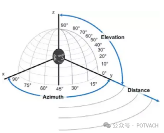

声源定位技术,这项声音的“侦探游戏”,通过在不同位置布置麦克风来捕捉声信号。由于声波到达各麦克风的时间存在差异,即时间延迟,我们可以通过算法处理这些信号,从而精确确定声源的位置,包括方位角、俯仰角和距离。

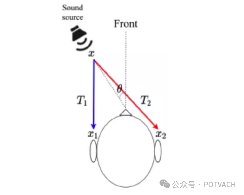

人类也拥有类似的声源定位能力。在单耳定位中,耳廓的作用类似于声音处理器,它反射声波,与直达声波在耳道内干涉,产生耳廓效应,帮助我们确定声源方向。双耳定位则更精确,依赖于两耳接收信号的时间差(ITD)和声级差(ILD)。ITD在中低频声音定位中更为有效,而ILD在高频声音定位中表现更佳。结合耳廓效应、头部转动和优先效应,我们能够更准确地感知声源的角度和距离。
