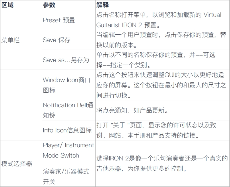

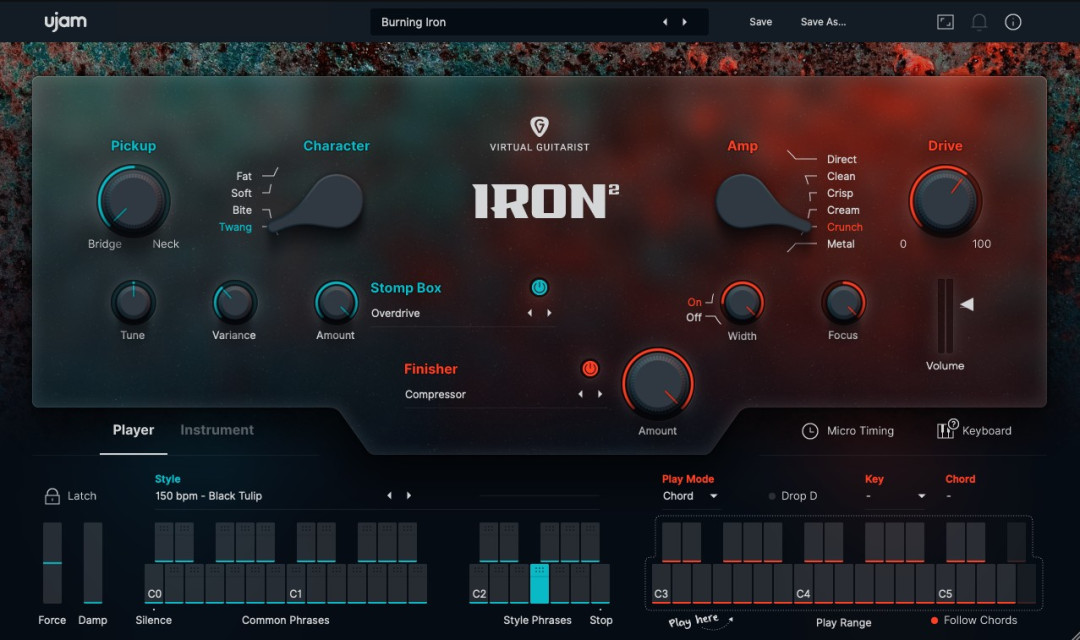

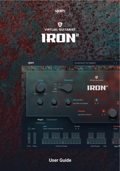

用户界面的改观
原始IRON的⽤户会发现⽤户界⾯略有扩展和增强,以反映新的功能。我们尽可能地保持了原有的可⽤性。虽然我们在新的虚拟吉他⼿中增加了很多功能,但由于新的⽤户界⾯设计能引导⼈们的视线,⽽且看起来更⼲净,所以使⽤IRON 2还是和以前⼀样简单。

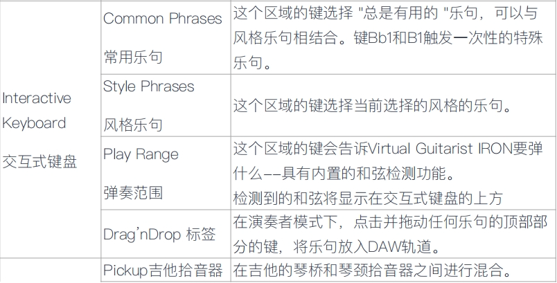

MIDI拖放
在演奏者模式下,屏幕上的键盘按键现在被⽔平地分为两部分。最上⾯的部分看起来像⼀个标签。
点击⼀个标签并拖⼊DAW的虚拟吉他⼿轨道,然后放⼿将乐句作为MIDI⽂件拖⼊你的轨道。
任何乐句都可以被拖放。普通乐句和⻛格乐句。这就开启了⼀系列的创造性选项:

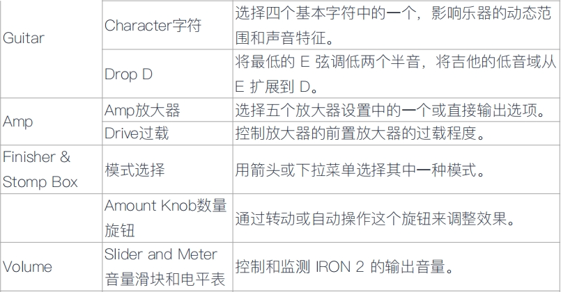

全新的Stomp Box效果允许你从30种不同的效果组合中进⾏选择,以创造出我们所熟悉和喜爱的⼴泛的经典吉他声⾳。这对《虚拟吉他⼿》来说是⼀个⾮常了不起的补充,但我们并没有就此⽌步...
Finisher效果器
Finisher是⼀个新的部分,它为你的Virtual Guitarist增加了更多的吉他优化效果,并提供了⽆限的声⾳设计可能性。

可调整的界面
⽤户界⾯现在可以调整⼤⼩以适应不同尺⼨的屏幕。要调整⼤⼩,可以点击右上⻆通知铃旁边的 "窗⼝ "图标,或者直接拖动⽤户界⾯右下⻆的三条条纹。

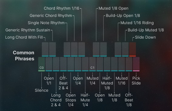

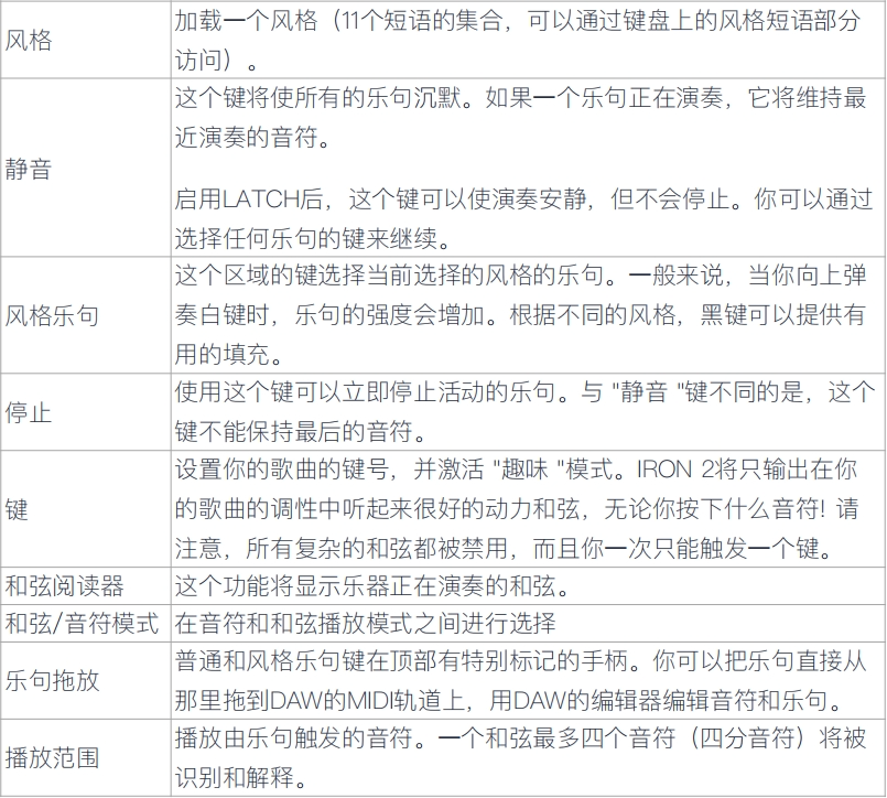

演奏者模式
在演奏者模式中,吉他演奏的节奏、发⾳和乐句⽅⾯都由IRON 2控制。你所需要做的就是选择你想要演奏的乐句和和弦。
演奏者模式 常见的乐句

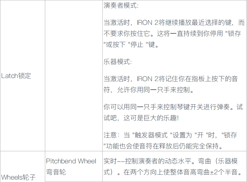

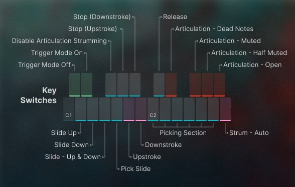

乐器模式
在乐器模式中,键盘模拟吉他演奏技术。你⽤左⼿弹奏Key Switch范围,右⼿弹奏Fretboard范围,以创造表演。
乐器模式的按键开关

控制器硬件
Virtual Guitarist IRON 2需要MIDI⾳符输⼊来演奏和记录⾳乐表演,还可以选择弯⾳、调制和持续踏板数据来增加实时变化。
如果你有⼀个MIDI控制器(键盘),这将是最简单和最直接的MIDI输⼊⽅法,⽽且它最有趣,因为这种⽅式可以实时控制你的吉他⼿。
当然,你也可以通过使⽤MIDI步进⾳序器或⼿动输⼊MIDI⾳符到MIDI轨道来控制Virtual Guitarist IRON 2。
为了了解Virtual Guitarist IRON 2和进⾏测试,你也可以使⽤Virtual Guitarist IRON 2窗⼝上半部分的互动键盘。这在启⽤锁存功能的情况下效果最好。
请注意,你在这个键盘上演奏的东⻄不会离开Virtual Guitarist,因此不会被记录在DAW中。
