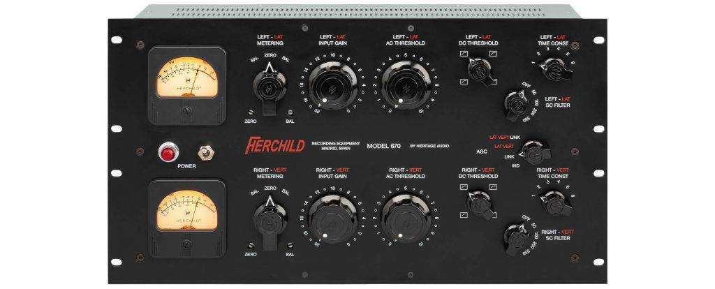

Herchild Model 670 是基于电子管的压缩设计。它配备 22 个电子管和 9 个定制的 Cinemag 和 AMI 独家变压器型号,还添加了一些受欢迎的附加功能,使 HERCHILD Model 670 在现代工作室环境中更加实用。
Heritage Audio - HERCHILD Model 670经典双道电子管压缩器录音棚硬件混音器
例如可直接操控的渐变斜率/压缩比/拐点曲线(DC THRESHOLD)控制—这使得压缩更加灵活,因为在原版机器上只能通过不方便的螺丝调节而不是立即操控。然后是 SC FILTER 旋钮;如今,侧链过滤器功能在日常使用中变得越来越实用重要。在这里,Heritage Audio 提供了四种不同的频率供您选择,精确定制以满足任何 HERCHILD Model 670 用户的需求。具体可设置为 50、100、200 或 350Hz,或旁通。使用此功能,您现在可以更好地控制压缩量,以使它对低频不那么敏感。最终在您需要的地方和轨道上进行更多的压缩。
