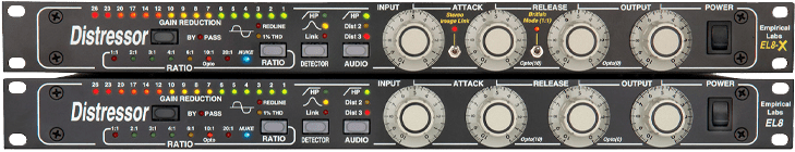

下面我们来看一下EL8X的按钮及旋钮:
By Pass 旁通开关
GAIN REDUCTION LED VU表 显示压缩量
REDLINE 削波红线指示灯
%1 THD 削波临界点指示灯
RATIO 压缩比切换按钮
DETECTOR 频率检测设置
Audio 声音模式开关
INPUT 输入增益
ATTACK 压缩器启动时间
RELEASE 压缩器释放时间
OUOTPUT 输出增益补偿
