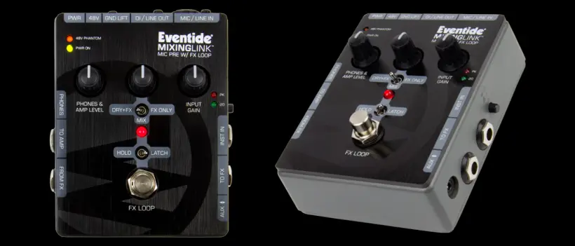

这正是MixingLink混音连接器的用武之地——这款紧凑的扩展设备在麦克风与H90惊人的人声效果之间架起桥梁,打造出专为现场演出设计的灵活专业系统。下面我们详解这套组合的协同工作原理。
随着Harmonizer®+效果套件的推出,H90正作为专业人声处理工具开辟全新领域。该套件搭载VocalTune音高修正与VocalShift声纹移位等尖端算法,将Eventide旗舰级人声处理技术浓缩至踏板效果器。但如何将麦克风接入H90系统?
人声处理的完美方案
MixingLink绝非普通麦克风前级:它是连接人声与H90效果器的关键纽带。这款小巧而强大的设备提供65dB纯净增益,可无缝接入H90效果环路,以踏板友好形态实现录音棚级音质。该系统的独特优势在于能同步处理人声与乐器信号,并具备独立电平控制、干湿信号混合比例调节,以及零延迟直通监听功能。

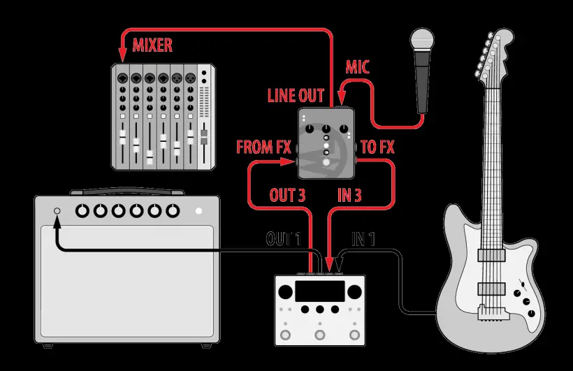

设置您的人声处理链第一步:物理连接
以下是连接MixingLink与H90进行人声处理的方法:
将麦克风接入MixingLink的XLR输入接口
将MixingLink的“To FX”输出端连接至H90的Input 3
将H90的Output 3连接回MixingLink的“From FX”输入端
将MixingLink的主输出端接入调音台、音频接口或PA系统
H90与MixingLink的吉他与人声接线示意图
对于同时演奏吉他的表演者:
将吉他接入H90的Input 1
将Output 1连接至吉他放大器或直接接入调音台

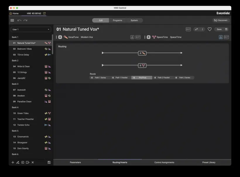

第二步:配置H90路由
通过设置H90的"双路由模式"实现核心功能:
进入H90的系统菜单
选择"全局路由配置"
启用"双路由模式"
按下Routing按钮,使用Quick Knob 1将路由位置设为"Pre/Post"
这种配置让预设A在路径1处理您的人声信号,而预设B则在路径2处理吉他信号——形成完全独立的处理链路!

MixingLink内置脚踏开关是瞬态人声效果的理想触发器:
将脚踏设置为FX Loop触发键
在H90中预存适合点睛之笔的夸张效果预设
在关键乐句时瞬时触发特效
通过极端和声或音高设置制造演出高光时刻
