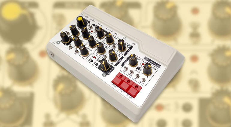

Angler 是一款全新的桌面单音模拟合成器兼效果处理器。初看之下,Fred’s Lab Angler 凭借其奶油色机身和红色咔嗒按键,呈现出一种复古风貌。其界面设计极具经典风格且注重操作体验,未配备显示屏。
其核心由两个 VCO 构成。据 Fred 介绍,这是定制设计的模拟线性放松 VCO。VCO 1 提供多种模拟波形,包括正弦波、三角波、脉冲波及 PWM,以及定制的 CD4026 波形。此外还配备了5th和Lo(LFO)开关。
紧邻其旁的VCO 2拥有两种带调谐控制的波形。通过两个开关,可实现从VCO 1到VCO 2的线性频率调制(FM)和脉冲宽度调制(PWM)。调制量可通过专用旋钮进行调节。
两个振荡器的信号汇聚于混音器,通过旋钮可调节两者的混合比例。随后信号进入滤波器,该滤波器采用特殊拓扑结构。
这是一款FL A847双极低通VCF,具有自振荡特性并能为声音增添饱和感。该滤波器同样应用于Fred’s Lab的ZeKit和Töörö合成器中。
在调制方面,你将获得两个模拟包络,支持两种可选模式:AD(包络驱动)或 ASR(包络自激)。此外,第一个包络还具备循环模式,使其能够作为类似 LFO 的调制器使用。VCA 同样采用模拟设计,并使用与滤波器相同的 FL A847 芯片。
效果处理器、音序器和 MIDI 控制
为了完善信号处理,Fred’s Lab Angler配备了一个支持多种模式的立体声PT2399模拟延迟模块:单声道延迟、立体声延迟、合唱和镶边。
延迟时长和反馈可在硬件上进行调节。Fred表示,延迟时间和调制参数可通过计算机控制。
一个特殊功能是外部立体声输入接口。这允许你将外部信号路由至模拟合成器的混音通道,或直接通过立体声延迟模块处理。看起来信号并未经过滤波器,这稍显遗憾,但若要实现立体声效果,通常需要两个滤波器。
作为一项贴心的附加功能,Angler 合成器还配备了一个可同步的步进音序器,最多支持 96 步,并可通过红色按键快速调用音序模式。
机身背面设有 12V 电源输入接口、用于连接 USB MIDI 控制器的 USB-A MIDI 主机端口,以及 3.5mm TRS 接口的 MIDI 输入/输出(A&B),还有带启停功能的 3.5mm TRS 接口的时钟输入/输出。
此外,设备还配备了立体声音频输入/输出接口,包括一个 6.35mm TRS 音频输入接口和两个 6.35mm 主输出接口。同时,还提供一个 6.35mm TRS 耳机接口。
Fred’s Lab Angler 支持 MIDI 控制,并提供 MIDI CC 控制功能,涵盖两个 VCO 的音高、VCO 1 的波形选择与脉冲宽度、两个包络的时间与模式,以及延迟线长度和调制。
Fred’s Lab Angler 的发售日期和价格尚未公布。据 Fred 透露,该产品将推出两个版本:半套件版和限量全组装版,均由德国工匠手工组装。
在 SFF 2026 期间,你可在其商店使用优惠码 SFF2026 享受 15% 折扣。
