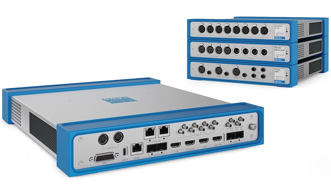

Lawo 推出了 Edge One,这是一款紧凑型舞台接口箱,可提供音频和视频连接。
Lawo推出Edge One音频视频舞台接口箱
 在 NAB 2026 展会开幕前夕,Lawo推出了 Edge One,这是一款紧凑型舞台接口箱,可为安装或独立应用提供音频和视频连接。
该设备一侧配备八个双向HD-BNC接口,用于SDI信号输入或输出,以及四个HDMI输出接口,其中两个也可作为输入使用。此外,还提供用于MADI I/O、GPI I/O的SFP端口、USB-C音频接口以及同步、参考和字时钟接口。
设备另一侧配备三个音频接口模块,可满足多种输入/输出应用需求:仅麦克风/线路输入;麦克风/线路输入和线路输出;以及一个专用于解说应用的模块。用户可轻松更换这些音频接口模块,以适应不同的使用场景。
由于并非所有连接器和软件功能在每个应用场景中都需要,Edge One 支持 Lawo FLEX。Lawo 的软件许可功能允许用户激活所需功能,并禁用不需要的功能。Edge One 提供三种直观易用的软件包,方便用户即装即用:音频、视频和音频+视频。
如果所选套餐中未包含以下功能,则可以获得许可:视频信号实例(输入或输出)、视频帧同步、JPEG XS 编码/解码、Edge One Commentary App、带内置 SRC 的音频 MADI I/O 以及用于低延迟本地混音的 mc² 级音频 DSP。
Edge One 既可以机架安装 (1U),也可以使用可选的安装支架进行安装,同时它还足够紧凑,可以从一个任务地点携带到下一个任务地点,并受到橡胶缓冲垫的保护。
Edge One 是一款符合 SMPTE ST2110 标准的设备,带宽高达 25Gbps。它配备了 RJ45 端口(含 PoE++)和 SFP 端口。
