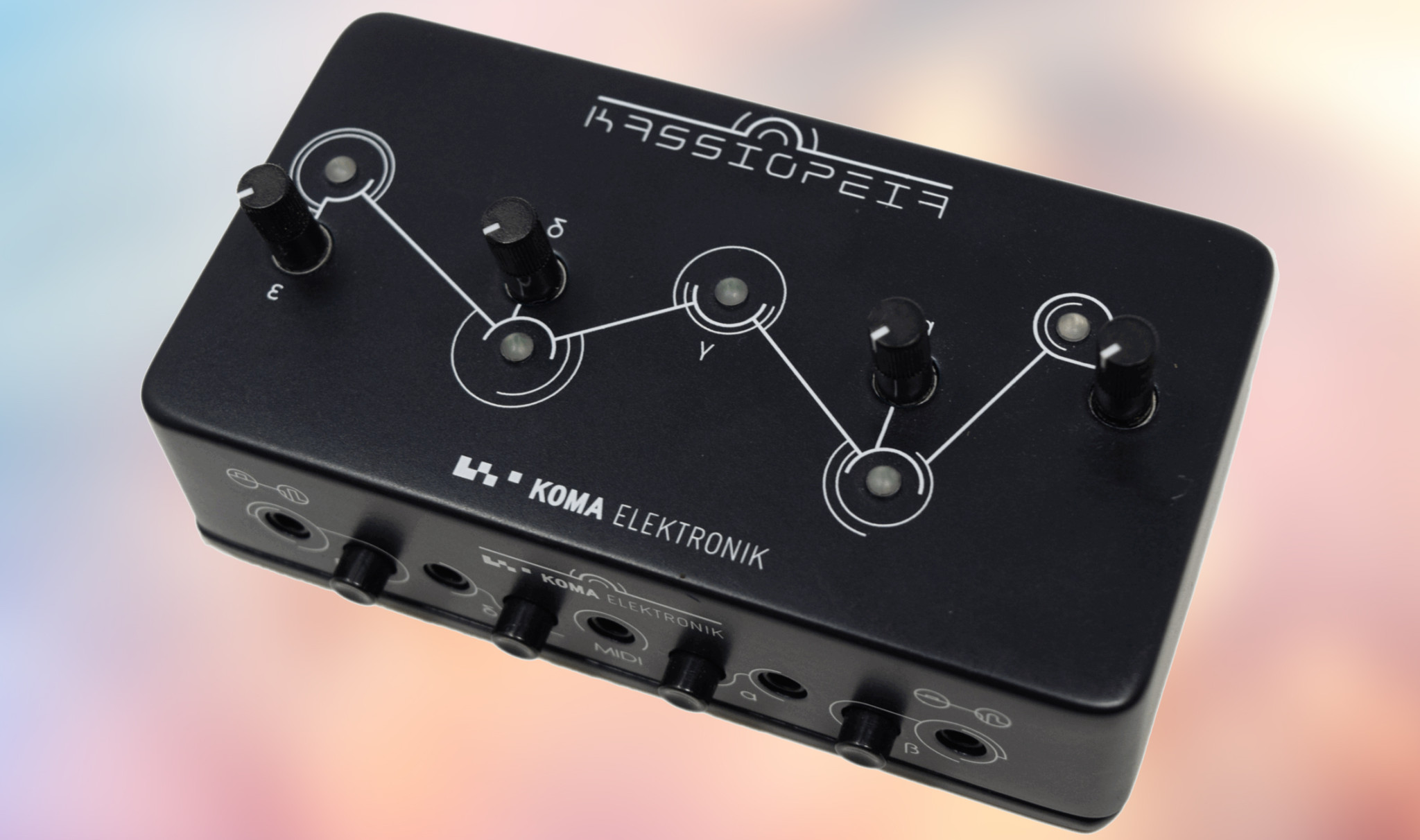

Koma Elektronik 推出Kassiopeia 是一款四通道直流(DC)接口设备,可让用户使用 MIDI、CV 或 CV/Gate信号驱动并控制电子设备。在开发过程中,Koma 的工程师与 Hildur Guðnadóttir 和她的乐队 Osmium 合作,并从他们改良的Halldorophones中汲取灵感。
Koma Elektronik -Kassiopeia
Kassiopeia 具有四个输入端,可输入高达 5 伏的触发信号或 CV 信号。这些信号控制四个输出端,工作电压范围为 9 伏至 24 伏。各种电子设备或元件可以连接到这些输出端,并通过触发信号进行开关控制。四个控制旋钮可用于调节信号强度。
除了模拟控制信号外,还可以使用四个 MIDI 音符或 MIDI CC 信号,这些信号可以通过学习功能进行定义。设备提供一个 3.5 毫米 TRS 插孔作为 MIDI 输入接口。
Koma列举了磁性开关、电机、风扇、LED和发光物体等应用实例,例如,通过音序器,可以实现机械运动或光学效果的节奏性执行。它为声音和艺术装置提供了诸多可能性。Koma Elektronik本身也提供多种扩展模块,可与Kassiopeia有效配合使用。
Kassiopeia 专为实验音乐家、声音艺术家和DIY爱好者设计,可让你:
触发电磁阀,在任何物体上产生打击乐节奏。
控制电机和风扇使琴弦摇晃、振动或弓弦。
控制灯光和LED灯,营造沉浸式表演体验。
建造能与物理世界互动的动态声音雕塑。
让设备断电会导致故障频发、结果难以预料。
只需通过 MIDI 将其连接到笔记本电脑(兼容 Ableton!),或者使用模块化系统的 CV/Gate 对其进行控制。
在开发过程中,KOMA Elektronik 与著名作曲家 Hildur Guðnadóttir和她的乐队Osmium密切合作,并融入了电影《小丑》电影配乐中使用的改良版Halldorophone(一种大提琴变体乐器)的理念。,旨在为实验音乐和动力学艺术装置提供更多可能性。
