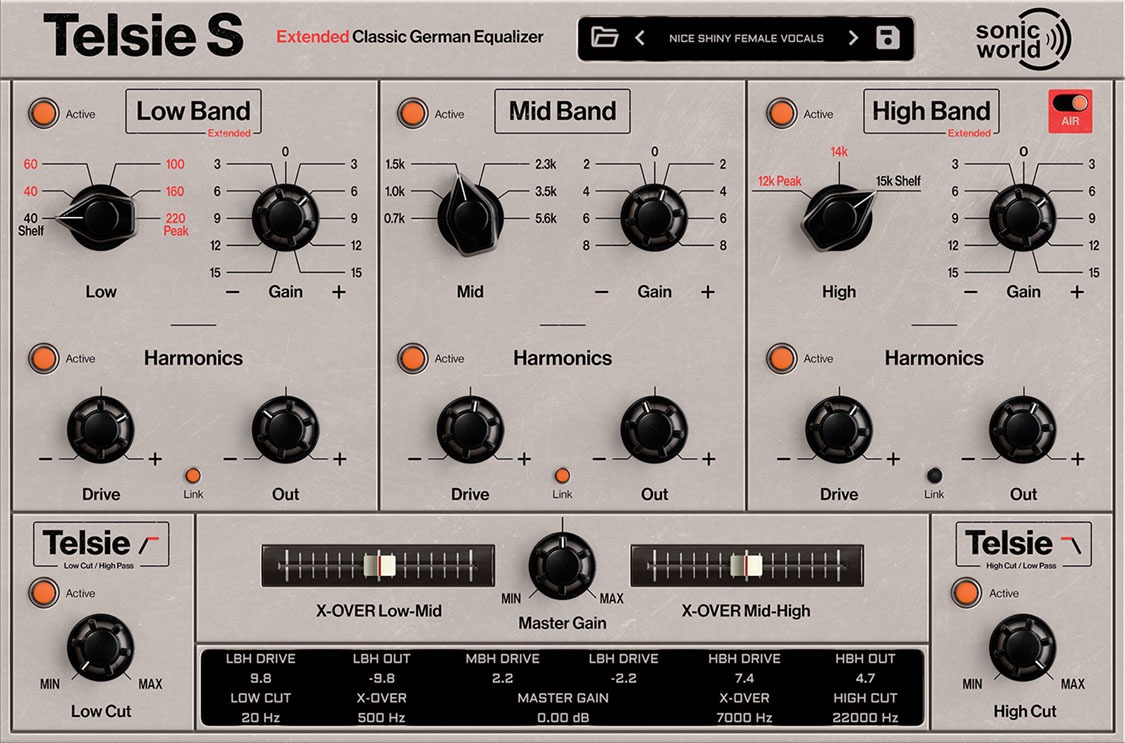

拥有逾20年历史的德国复古设备专家SonicWorld,携手Telsie S推出首款插件产品。该插件是一款基于20世纪70年代著名的西门子W295b A类均衡器的三段均衡器。W295b采用分立式电路设计,以其美妙通透的高频和浑厚的低频而闻名。与原版硬件设备一样,Telsie S配备了40Hz的低频搁架式滤波器和15kHz的高频搁架式滤波器。中频部分则是一个具

相较于硬件版本,插件版新增了若干实用功能:
低频段滤波器扩展频率
除原版设备40Hz低架式滤波器外,新增峰值滤波器提供40/60/100/160/220Hz中心频率选项。这些峰值滤波器频率均具备比例Q值特性。
相较于原版40Hz架式滤波器,新增峰值滤波器频率显著拓展了声音表现的可能性。
高频段滤波器新增频率及AIR开关
高频段保留了W295b原版15kHz高架滤波器的特性,其通透的高频特性能提升(几乎)任何信号的质感。此外还新增两个峰值滤波器,中心频率分别为12kHz和14kHz,
同样支持以3dB为步进进行最大15dB的增益或衰减调节。AIR开关可显著扩展高频段的频率响应范围。采样率越高,AIR效果越显著。
低频段/中频段与中频段/高频段交叉点
模拟版W295b在40Hz架式频段的增益或衰减会影响至约2kHz的中频段。而15kHz架式频段的增益或衰减则会从约200Hz开始产生音色影响。
我们始终不喜欢这个特性,因为即使仅需编辑更高或更低频段,它也常导致不必要的频段增益或衰减。此时双分频点控制便发挥作用。
出厂默认设置中,两个交叉频率控制的默认值分别为500Hz和7kHz。此设置既能规避前述问题,又能使高低架式均衡器在符合声音逻辑的最佳频段内工作。
谐波功能
三个均衡器频段各自配备谐波功能,包含两个参数:“Drive”(驱动)与“Out”(输出)。“Drive”控制调节添加谐波的强度,“Out”控制调节混入干净信号的谐波量。
两参数相互联动,但若解除联动,亦可分别调节。
低切/高通与高切/低通滤波器
两个连续可调的“低切”与“高切”滤波器用于净化信号频段。例如:可通过低切滤波器消除原声吉他或人声轨中的低频轰鸣,或降低高频段以去除杂音。
截止频率可自由设定,两者均采用每倍频程-12dB的音乐性斜率。
主增益与参数条
主增益用于补偿因均衡器增益/衰减或谐波添加导致的电平差异。点击控制钮可将主增益重置为0dB。参数条显示三组谐波频段、低切/高切滤波器、两个分频控制器的交叉频率以及主增益的设置值。
