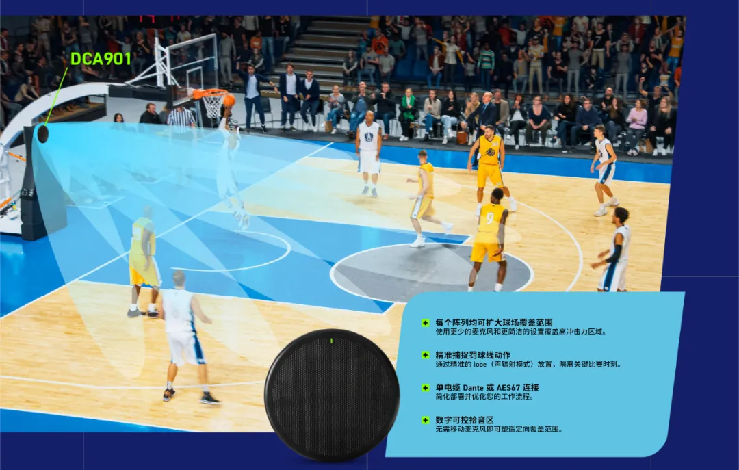

篮球赛事应用:在每个篮架下方安装一个DCA901,使用五个波束覆盖35英尺内的关键区域,这些波束呈扇形分布在三分线上,并聚焦于罚球区和低位区。
另外两个波束可用于完成篮筐下方底线区域的覆盖。

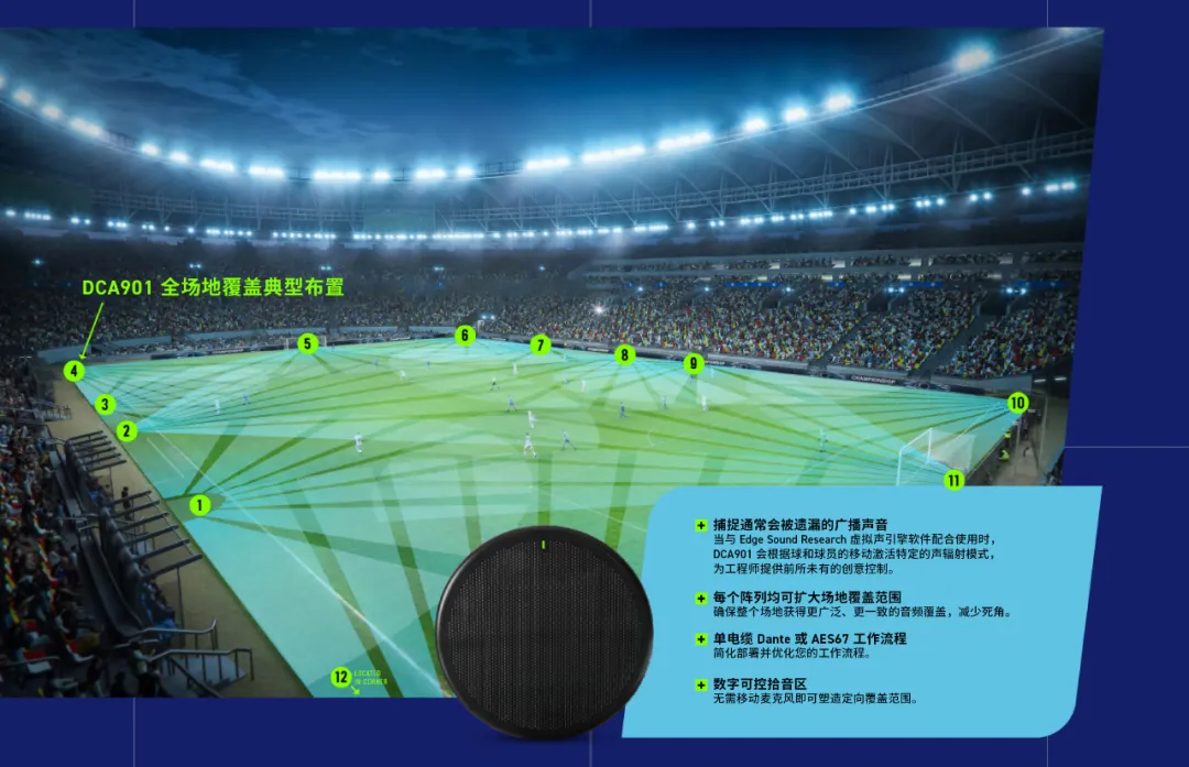

足球赛事应用:当与Edge Sound Research虚拟声音引擎配合使用时,DCA901可根据球和球员的移动激活特定波束,为工程师提供前所未有的控制。
取代传统枪式话筒,安装在球场周围的DCA901单元可将覆盖范围从12个声道增加到多达96个声道。
