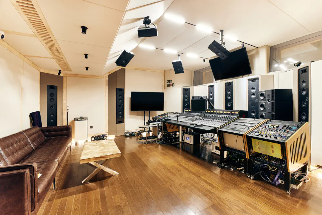

圣世光音录音棚的Studio A主控制室,面积为30平米

位于负一层的Studio A主控室安装了中国首张Harrison 32Classic调音台
在选择最为关键的调音台时,两人把市面上常用的调音台都考察了一遍。当得知富有传奇色彩的Harrison调音台被SSL收购后推出了首款产品——32Classic,并已经登录中国市场以后,他们到代理商传新科技的北京体验中心进行了反复试听,并最终决定购入中国首张Harrison 32Classic调音台,并安装在Studio A的控制室中。
Studio A主录音室
“这个棚的设计以模拟设备为核心,我们需要一台稳定,有足够模拟味道的调音台,”金鹰老师说。“Harrison 32Classic采用了一些新的设计,它的话放部分比较现代,符合现在干净通透的审美,但是EQ部分还是保留了和40年前完全一样的设计。”
“Harrison本身是一款很经典的模拟调音台,像Michael Jackson这些大牌的艺人之前也是它的用户,”王超老师补充道,“我们把乐队的现场演奏通过台子扩音出来之后,整个声音是非常有质感的,乐队的反响也特别好。”
Harrison自带的沉浸式监听控制也满足了录音棚对杜比全景声制作的要求。“我一直有为电影做音乐,里面涉及较多的全景声格式,现在的新能源汽车也会追求全景声效果,国内像腾讯音乐和网易云这些app也开始提供杜比全景声音乐。”王超老师继续说。“虽然目前国内乐队的音乐使用全景声格式的不多,但我们希望为签约和合作的乐队提供这方面的尝试。每支乐队接下来也会面向全球发行的唱片,其中一些国家就会有杜比全景声的选项。中国的音乐制作行业一定会跟国际越来越接轨,因此我们希望这里能提供技术和设备层面支持。”
出于两人一直以来对“英国声”的喜爱,以及对音质和声音还原度的要求,监听系统全部采用PMC品牌。立体声监听系统包括一对PMC 8-2 XBD。7.1.4配置的杜比全景声系统的L-C-R和环绕通道采用了七只壁挂式PMC ci140,另外4只PMC ci45构成置顶通道,而低频部分则由两只PMC ci140 SUB提供。
控制室配备Ruper Neve、Chandler、Pultec、SSL、Bettermaker、Pultec、Lexicon等经典的话放、压缩器、EQ等周边设备,并采用一台Antelope 10M作为主时钟,一台Antelope HDX作为副时钟。话筒则包括TELEFUKEN、Neumann、Shure、AKG、Sennheiser等品牌的经典型号。
尽管配备丰富的模拟设备,但录音棚遵循现代的数字工作流程。所有的模拟设备通过两台Prism Sound Dream ADA-128接口实现与Avid Pro Tools Ultimate工作站的ADDA转换。每台ADA-128可容纳高达20个扩展卡模块,提供模拟、AES、MADI、Dante等多种接口,从而成为连接整个录音棚所有设备的桥梁。所有房间之间通过Dante连通实现文件共享,并安装多台监控摄像机。
“Prism Sound的Dream ADA-128经过了几年版本的升级,现在的版本已经比较完美了”,金鹰老师解释。“它的解析度和扩展性都很出色。我们几乎把ADA-128所有的插槽都用满了,包括80通道的模拟进/出,128个通道的AES进/出,还有MADI、Dante等。它的接口配置数量大而且灵活,这样我们在整个系统设计上不需要再做外部的模拟或数字的跳线或路由,从而进一步减少声音信号的损失。”

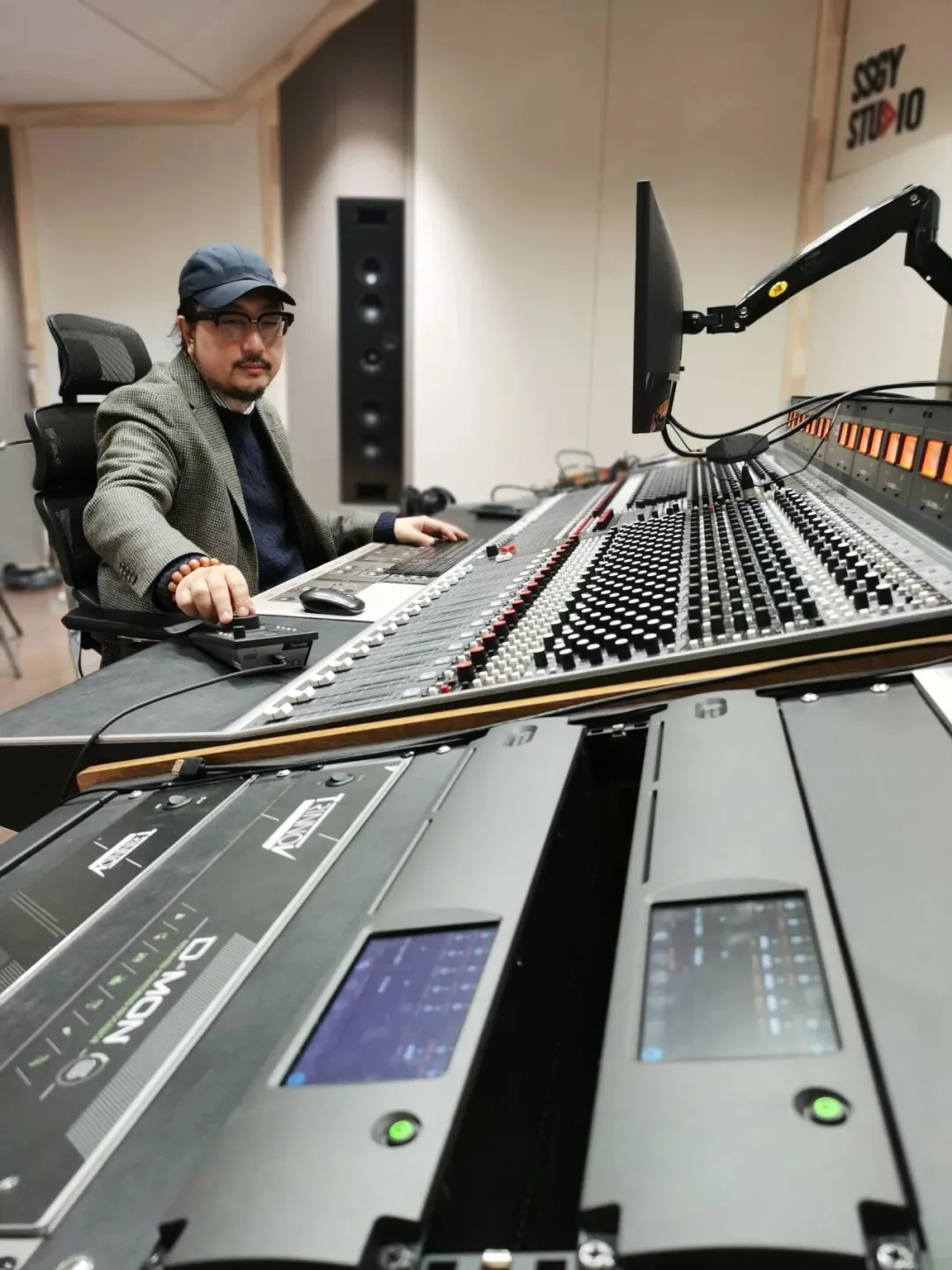

金鹰老师在工作中

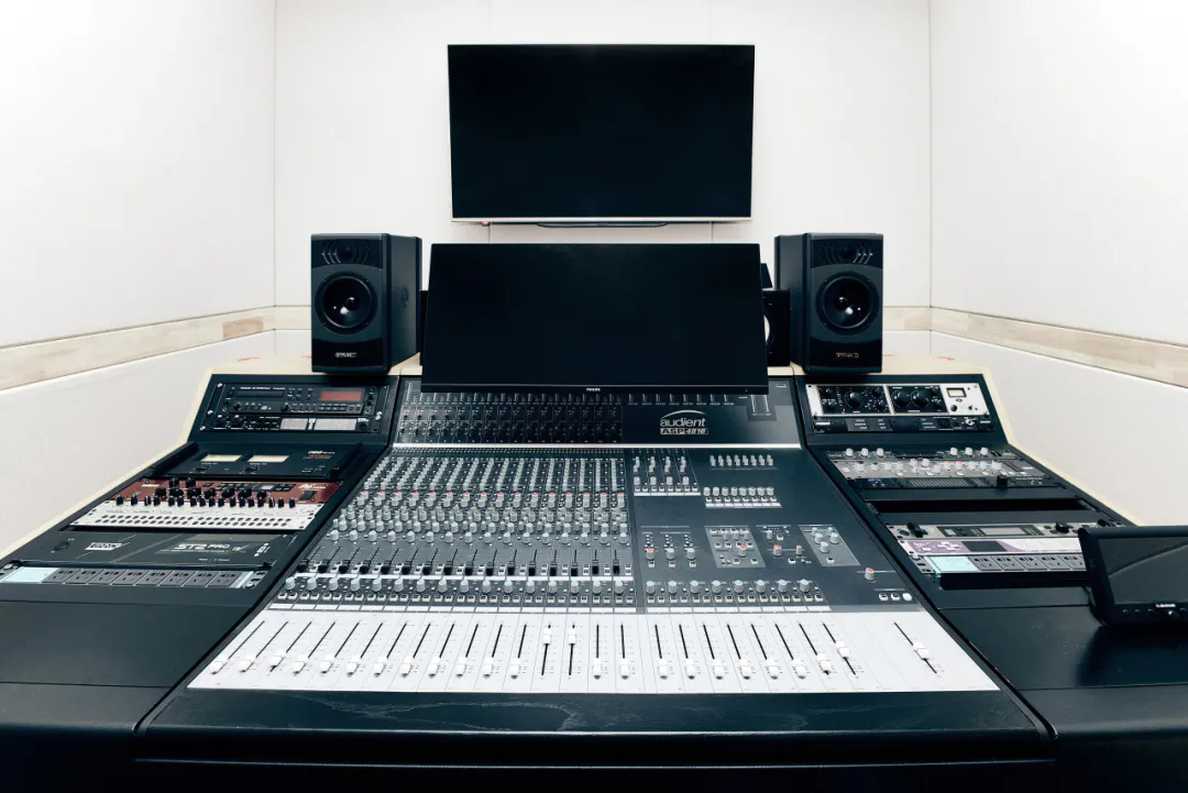

录制人声或单独乐器Studio B的控制室采用了一张Audient ASP 4816调音台,监听音箱是一对PMC 6。其他周边设备包括TC Clarity响度表、Ferrman BWL2限制器等。
Studio B控制室的Audient ASP 4816调音台

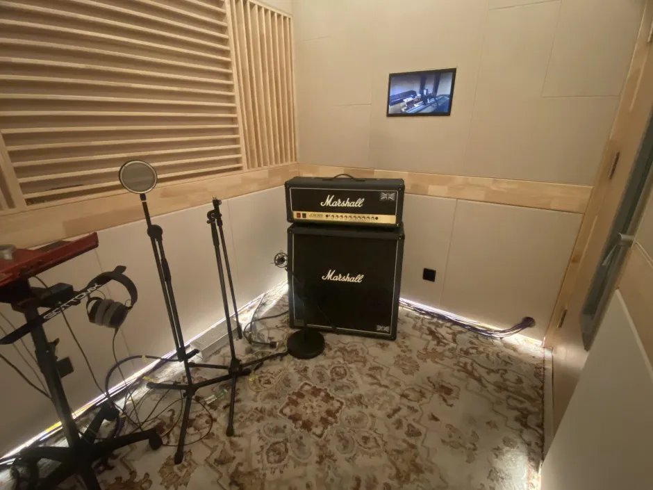

Studio B的贴唱/单轨录音室
