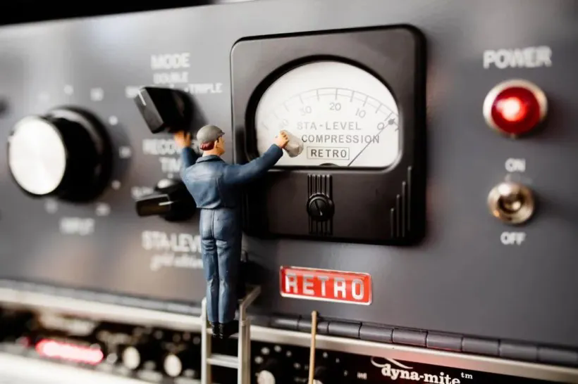

Retro Instruments Sta-level压缩器是Gates Sta-level的重造,这不仅仅是一次再版!Sta-Level曾经广泛用于60年代的广播领域。现在这些音频压缩器再次掀起热浪。
Retro Sta-Level通过六种恢复 (释放)时间设置和三种不同的处理模式对原始Sta-level进行了改进。
Single对于处理低频音轨来说听感平滑。Double适合您扔给它的任何一个来源,这种模式下接近Gates版的压缩效果。 Triple模式使Sta-Level可以钳制快速瞬态波形的同时,仍保持住音乐性。
这些新的调整为您提供了广泛的灵活性,可以为您的特定应用找到理想的动态控制。
经典的二战后早期设计,所有的变压器和大多数电子(真空)管都安装在后面板外面。对于那些追求真实感的用户,还可以选配一只稀有的6386压缩/输入阀电子管。
原始Gates Sta-Level中负责实际压缩的电子管是6386,但是现在已经不再生产。因此,如今的供应十分有限且昂贵。Retro Instruments 现有版本Sta-Level中采用两根6BJ6电子管取代了最初的6386电子管。
与大多数“可变放大系数”(Variable-Mu)压缩 器一样,Retro Sta-Level比较柔和。当信号再次下降到阈值(Threshold)以下时,大部分的增益衰減量可以得到快速恢复。
但在慢释放的情況下,VU表的指针需要更长时间才能返回到零,这样处理的结果变得更具有“音乐性”,就如同Sta-Level是随着输入信号一起呼吸。
